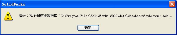

6.刚装完SW2009,使用异型孔向导时出错如图所示:
6 W. P; G. _; K3 T解决方法,把X:\Solidworks Data\lang\English\SWBrowser.mdb 文件copy到X:\Program Files\SolidWorks 2009\data\databases目录下,问题得到解决。; b" ~9 `9 D9 ~8 }  S$ q2 n: U; }1 g
