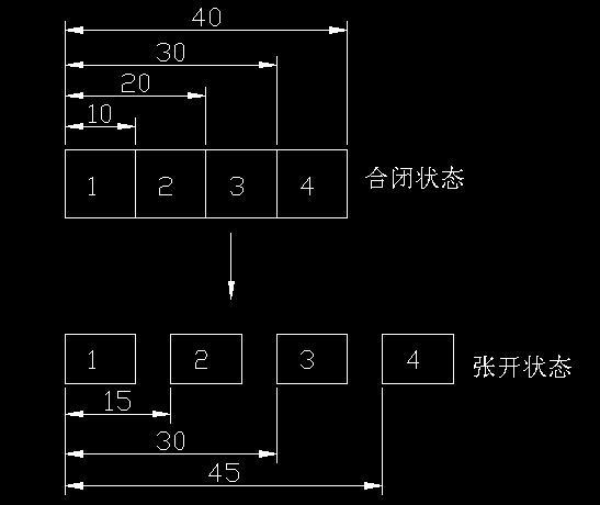

现有一台机器需要从料盘里面取料放到带子里,因为料盘里的产品间隔尺寸和放入带子时的间隔尺寸不一样,所以需一等距离张开机构,请问各位大侠,此机构应该怎么样设计??# M6 b/ f/ f2 x* c8 h. G
原理如图片如附件所示,谢谢!!!7 h$ \# b; F+ U& k: @$ ?

伞形机械手

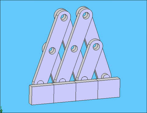

使用这种结构

天际孤帆 + 3 应助
发表于 2009-3-14 10:15:57 | 显示全部楼层 来自: 中国辽宁丹东
发表于 2009-3-14 10:31:23 | 显示全部楼层 来自: 中国广东江门
就是上面这种就可以了,或者直接用导销穿在滑槽里,计算一下行程和角度就可以了

用等距的柔性带定位每一个拾取点也可以实现,国外一些膏体灌装机的拾取机器人采用改方式。
