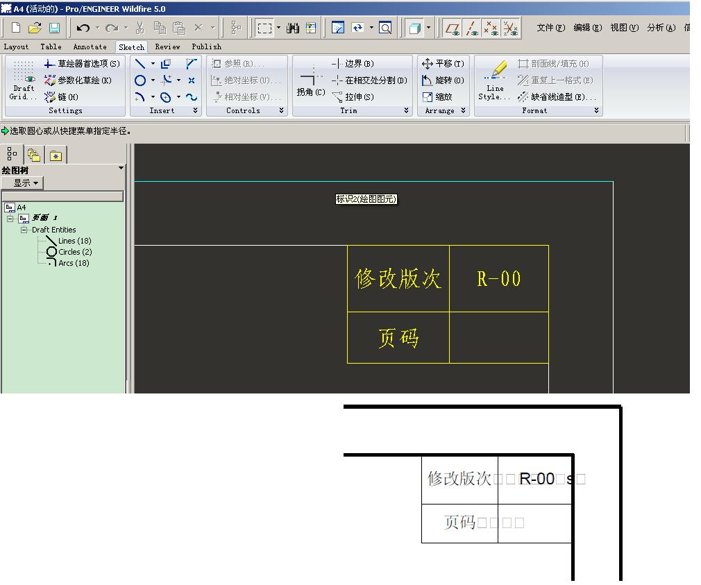

00.JPG $ g7 a! S( k5 Y% n; |
在工程图中,我做的表格,表格内文本样式字体为仿宋,在打印时为乱码???
$ I7 V% Q* h4 l0 m- S7 q打印后,如图片中的白色部分。, ^) Y2 ]( h7 q; c, V% T" b9 w; r
以前3.0和4.0是没有这个问题的

 楼主| 发表于 2009-3-14 21:18:04 | 显示全部楼层 来自: 中国浙江金华
解决了, S- j, ]& t! T- P0 Z
如图: 111.jpg
 楼主| 发表于 2009-3-14 21:20:30 | 显示全部楼层 来自: 中国浙江金华
回复 3# gwangdibing 的帖子
把系统的仿宋字体复制到PROE的字体库文件夹中就可以设置仿宋字体了
发表于 2009-6-13 10:09:31 | 显示全部楼层 来自: 中国浙江金华
对了,关键是把字体要复制到位

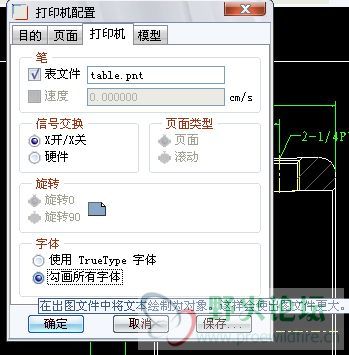

发表于 2011-6-2 11:36:28 | 显示全部楼层 来自: 中国上海
proe 5.0 打印如果使用除 font之外的任何字体,打印时直径符号打印不出来,出现##N##符号,文字中也会夹杂一些乱字符。
' y) i: M' a1 a# X8 X, _% T2 C. }我的解决方法是在proe工程图——绘图选项里找text_thickness,改成0.15,只要不是0.000000就可以了
2 [5 }% X/ n* y9 chttp://zhidao.baidu.com/question/159736602.html2 ~$ g7 ]9 }  m: n/ c8 B: _
刚刚找到的解决办法,希望对需要的人有用

发表于 2011-11-8 14:20:54 | 显示全部楼层 来自: 中国广东湛江
是的,要在字体库设置好仿宋体才起作用
