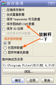

[讨论] 谁能解释一下图纸的CGM数据和图样数据含义
发表于 2009-3-13 23:33:53 | 显示全部楼层 |阅读模式 来自: 中国安徽芜湖
今天在看到保存选项对话框中两个选项不思其解,不知有没有谁能够解释一下:“图纸的CGM数据”和"图样数据含义"
发表于 2009-3-14 18:17:01 | 显示全部楼层 来自: 中国河北沧州
图样是你在制图里画的样条之类的对象,不包含视图之类的原素!CGM是一种美国标准的计算机图元文件。UG绘图打印的时候就是把图纸打印成CGM数据再传给打印机。绘图的时候可以只导出CGM数据,CGM数据可直接插入WORD中用来制作文档(像DWG、PDF文件一样),CGM也是矢量图在WORD里怎么放大都行!
