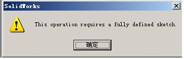

高手:/ l% B2 S, b  E" x- Y  S& I4 @. \
         我用的是SL2007软件,这几天工作碰到个郁闷的问题,不知是哪设置出问题了???在草绘中画完图如果不标出完整的尺寸和约束关系就生成不了(附图),就跟PRO一样了.以前画草绘只要画完图就可以生成的根本不用管要标出尺寸,请大师帮忙看下是不是我哪设置了??

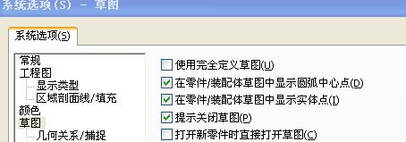

发表于 2009-3-14 08:51:10 | 显示全部楼层 来自: 中国广东东莞
在选项里-----草图- E( }& H  j5 \1 e7 ~/ {! F# F
去掉使用完全定义草图前的勾
0 }6 g% F3 [' T  R7 Q/ C' `
, r: J( i9 j' L 01.jpg
1 h7 F4 M6 U) n
! R! @" R: a+ d1 [' L[ 本帖最后由 jimmy8005 于 2009-3-14 08:54 编辑 ]

 楼主| 发表于 2009-3-14 09:04:36 | 显示全部楼层 来自: 中国广东深圳
非常感谢.我用的是全英文版,看不来 :L :L :L
