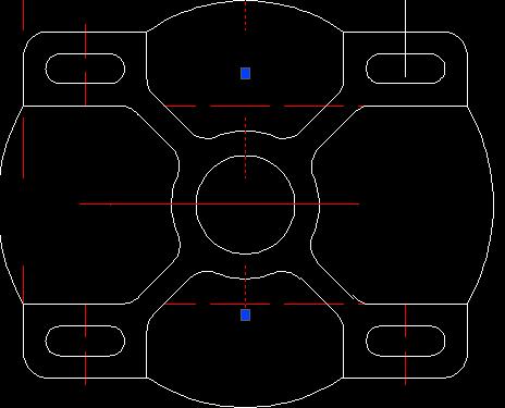

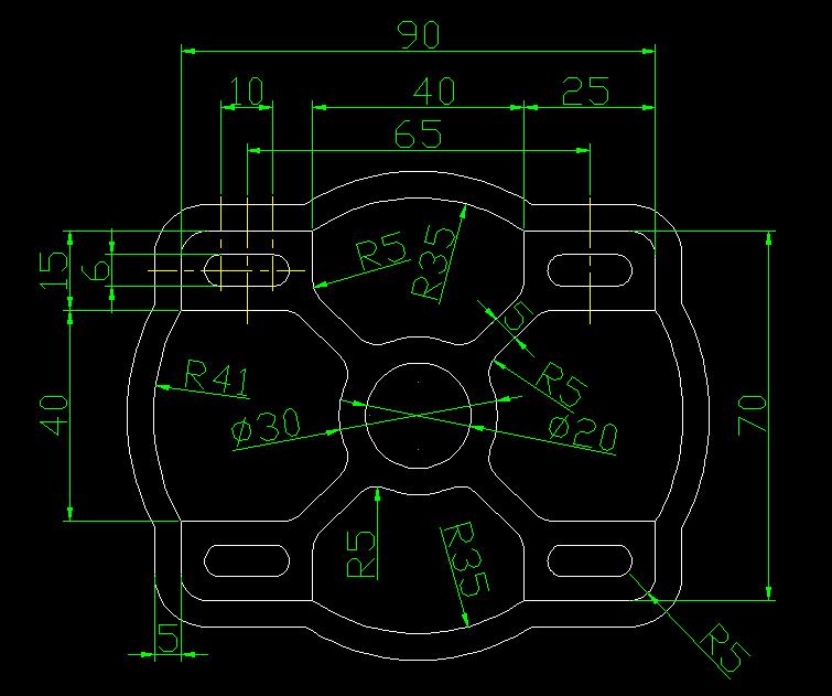

如何将外框它偏移5MM上出???我想一次将所有的偏移上出,而不是单个偏移!!我试着将它转化成块和将它合并 都不行!!如何偏移 谢谢!

我画的
我画的
原图
原图

合并多段线再偏移
* D8 b) [! d5 B7 ^, |" Z命令 编辑多段线“pe”多条“m”选取需要偏移的线段3 K4 Q: i, y5 Q3 a
合并“j”偏移“o”距离“5”确认8 F* a+ }3 M6 d
编辑多段线图标在工具栏修改2中

也可以画一条5MM的线,然后利用参照方式进行缩放。

利用这种方法时得注意要以图形的正中心为基点,不然会造成有些边偏移超过5mm,而有些边偏移不到5mm。
