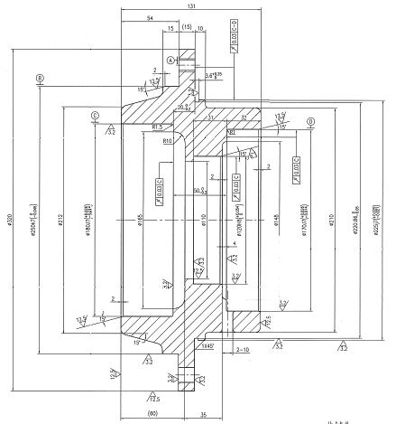

请教各位高手:公司要根据该产品采购设备,请问下该产品用什么设备加工比较合适?
- K( j( u: ]2 T% C1 `. Z另外是工艺路线如何安排比较合适!谢谢

请高手帮忙把图纸给贴出来,不用下载直接看就可以,我试了好多次传不上来,谢谢!!
 楼主| 发表于 2009-3-14 14:02:40 | 显示全部楼层 来自: 中国河南新乡
寒啊!!我们的高手那?  不知道该产品用数控立车可以满足要求不,关键点是装夹一次,一个端面的产品精度能够保证,加工另外一端时,如何保证两端的同轴度?有没有加工类似产品的的朋友??谢谢了,还有一个外圆在520左右!!! 等待高手!!

1  如图夹左端,将右端各内孔车成,端面及法兰平面车成,各外圆车成。& F8 [" ]+ m7 d: K/ P
2  车一带法兰的工装,外圆车成φ170h6与工件内孔φ170J7配合,法兰按工件孔钻、攻螺孔。: Z3 Q. e  n/ V  H9 ]8 M
3  将工件左端装在工装上并拧紧螺栓。9 r3 o3 ~1 N# i! r: V* {' s( K, e
4  车右端各内孔,车外圆,车平面。
4 h; j7 {, X; A' U: A% \% l5  划线、钻孔、攻丝。修锉右边二铸造方孔,打毛剌。

请问下采用什么设备比较合适,还有一个是520外圆的!!现在要采购设备,谢谢!!!

可以用CA6180数控车来加工,沈阳或安阳产,或德州产的都可以呀。也可以找大规格的液压卡盘车床。

用什么工艺要看你的产量有多大?前提不说,如何设计??
