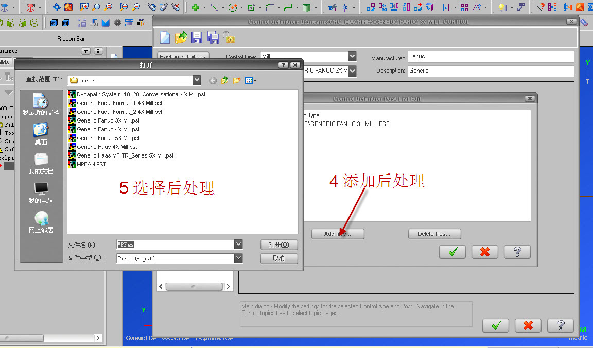

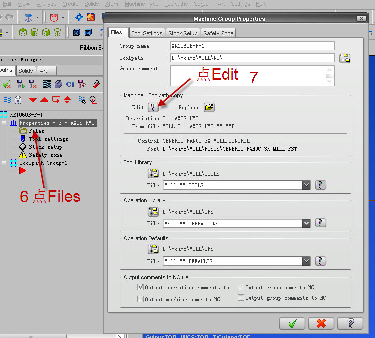

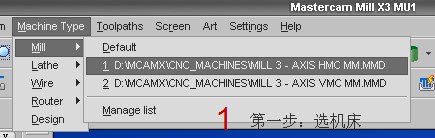

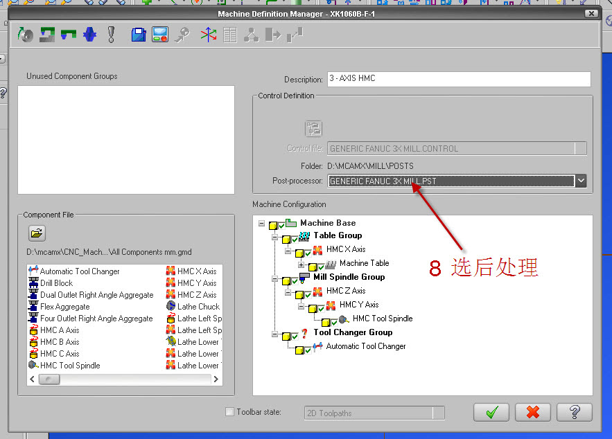

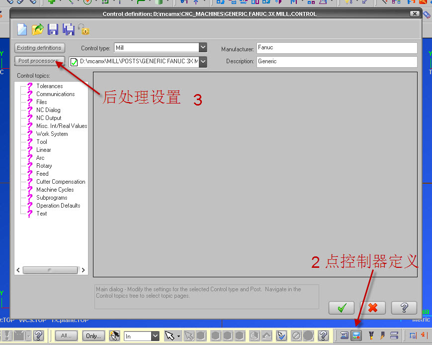

)2*( ,简单抓了几张图,希望楼主能看明白$ L8 v4 u) j) \6 R& Z0 i( E
# C) n6 ~! {& P& j8 P6 ^2 g3 k: F
[ 本帖最后由 mymould 于 2009-3-14 13:40 编辑 ]
