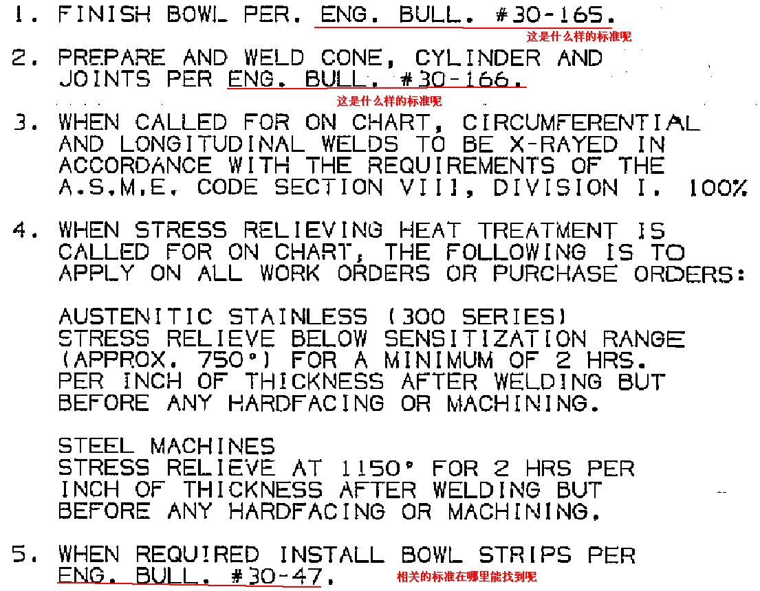

截图00.jpg ! T( H4 B  J# O8 F
这是一张美国图纸的技术说明,但是里面画红线的部分应该是个标准,
. c4 q  ~& x2 e) x+ b* G& a但是出自哪里呢,请知道的高人指点下!" y% @8 F, U& F( g$ p; q7 f+ ?

发表于 2009-3-20 10:13:49 | 显示全部楼层 来自: 中国江苏无锡
咨询客户看看呢?
发表于 2009-3-20 10:29:27 | 显示全部楼层 来自: 中国北京
Engineering Bulletin ?
" g. b( a. n, o4 c( {老外自己定的项目统一规定?3 s2 Z% S6 d8 s  [- r0 U
确实是要咨询一下,看看是什么规定。
