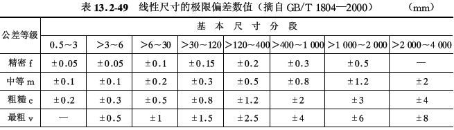

各位朋友,我想问一下,我有一张图纸上边说明是“未注公差按0.3mm”这个未注公差我们用的时候是怎么用啊,是正负0.3么?还是正负0.15啊?求教

发表于 2009-3-14 14:55:46 | 显示全部楼层 来自: 中国山东济南
《一般公差 未注公差的线性和角度尺寸的公差》GB/T1804-2000  O) r6 X. w8 O' g
说明:一般公差未注公差的线性和角度尺寸的公差% E# z" h# \" c& @
3 R3 t$ R, F( F
1、范围1 I7 C* d& {8 g" n) c
    本标准规定了未注出公差的线性和角度尺寸的一般公差的公差等级和极限偏差数值。
+ H5 l4 T1 P6 L+ ~7 h7 J" R    本标准适用于金属切削加工的尺寸也适用于一般的冲压加工的尺寸非金属材料和其他工艺方法加工的尺寸可参照采用。( d' V3 P; h' V. a2 m
    本标准仅适用于下列未注公差的尺寸:, L7 f! T" o" s3 J+ D
    1)线性尺寸例如外尺寸内尺寸阶梯尺寸直径半径距离倒圆半径和倒角高度' @: K# }/ K( j( Y. z
    2)角度尺寸包括通常不注出角度值的角度尺寸例如直角提到的或等多边形的角度除外
6 l- W* u% z7 W+ r7 z" [5 d    3)机加工组装件的线性和角度尺寸/ f( E2 N* c8 B
4 ]! B1 V) A: v) p  |4 N( n' _
" p8 p8 Z# C% s7 l, C    本标准不适用于下列尺寸:9 L5 c) Z5 P$ y0 R% Y; ?
    1)其他一般公差标准涉及的线性和角度尺寸
  `7 D- S- A, ]# [9 A9 S    2)括号内的参考尺寸
3 M3 ?2 `, X. J; M; i    3)矩形框格内的理论正确尺寸
7 }& G1 o  B+ k- V; `
  f$ m0 B. O' a. B5 y/ h) m  上述标准中规定,未注公差的极限偏差均为对称偏差。你给出的公差值为0.3mm,应按±0.15执行。

发表于 2009-3-14 16:10:55 | 显示全部楼层 来自: 中国山西太原
可根据未注公差的等级和尺寸大小,与GB/T1804-2000《一般公差 未注公差的线性和角度尺寸的公差》中的线性尺寸极限偏差数值表对照一下,就可得结论。这种公差是对称公差,可能是±0.3。

我不赞同 我认为2#的是说到了实际 我就碰到过这个情况 比如 外圆 内孔 长度都有未注 用正负来分解肯定是不能自圆的 因为按照自由公差的另一个规定:外圆的自由公差取下半来一致 内孔是上半来一致 我完全可以在你加工后说:外径-0.3 内孔+0.3 长度±0.15 只要是扯皮 你就没办法!

发表于 2009-3-19 11:34:45 | 显示全部楼层 来自: 中国江苏苏州
是的,线性和角度尺寸的未注公差及其图样表示法(GB/T 1804-2000)。
$ M/ Y) [, v  q0 ^% ^2 Q未注公差又称一般公差,分四个公差等级,即精密级f、中等级m、粗糙级c和最粗级v。
1 L4 |* v6 N1 V1 z! A对于尺寸公差和形位公差的未注公差的具体要求应在技术要求中予以明确,当企业标准或企业其他技术文件对未注公差已有明确规定时,则图样的技术要求中可略去不写。6 Q: X+ {8 u2 W; B

 楼主| 发表于 2009-3-23 07:13:15 | 显示全部楼层 来自: 中国山东临沂
谢谢各位老大们给予的帮助表示感谢,我联系后得到的正确答案是正负0.15
