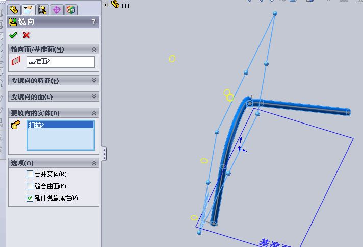

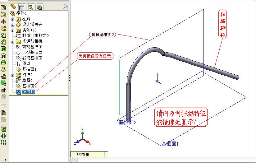

[已解决] 为何扫描特征不能镜像?
发表于 2009-3-14 14:15:45 | 显示全部楼层 |阅读模式 来自: 中国广东韶关
111.JPG 8 |% @- c, o: A; y" f2 P& I& T3 N
/ f# X+ A& B" R( z" J
[ 本帖最后由 hbzyzyc 于 2009-3-14 15:22 编辑 ]

发表于 2009-3-14 14:23:05 | 显示全部楼层 来自: 中国广东东莞
你要镜相的特征不相连
. e$ A% G5 c' T/ V! S! P要选择实体镜像,' z% f) @$ V- M" x8 q% `5 U
& t5 d  R  M9 p  k+ M% @6 @4 h' n1 t1 u' @! ]# O% {" O6 O
注意一点就是不给合并实体!!!! V( N+ ~* h+ c6 f
# H' K+ E% h; y  {$ l- }8 X4 c8 t
[ 本帖最后由 jimmy8005 于 2009-3-14 14:25 编辑 ]
发表于 2009-3-14 14:49:50 | 显示全部楼层 来自: 中国上海
楼主镜向后两个实体不连着就不可以(即不可以成为多实体),假如镜向后有什么地方连着就没问题了。
