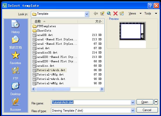

请问大侠:我打开我的cad08新建对话框,样板太少了,以前用cad06时样板很多,在那里可以怎样增加?谢谢大家。 新建.JPG

自己认为有用的样板,复制过来粘贴到那儿就可以了嘛。。
发表于 2009-3-14 16:28:21 | 显示全部楼层 来自: 中国上海
楼主可以把你以前CAD06的图形样板、别的什么地方的图形样板,只要是CAD里DWT格式的,拷贝到你的TEMPLATE文件夹,都好用呀。

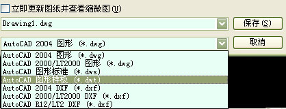

把你认为好用的文件中所有的图形全删除掉,留下你常用的设置(如图层、标注样式、文字样式、打印设置、建好常用的块等)后另存为样板文件,你就有了自己的样板文件,再也用不着别人的样板了 # n/ L0 s# n8 e

根据自己公司的制图要求和制图习惯,定制好样式、字体、单位等后保存为DWT格式,这样做会使以后的工作减少很多不必要的繁琐

是将你设置好的图层、标注样式、文字样式、打印设置、图框、保存为图形样板。命名为我的样板,当你打开文件后新建!打开我的样板后另存为所制定文件名称!
