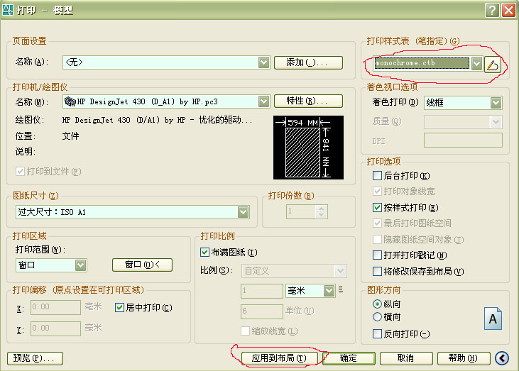

1.为什么我每次打印时都要重新设置打印机,按窗口先择,居中打印?( o1 u7 e- v, B# U* B
在哪里可以设置吗,让其开始打印时直接选取窗口就成?
& z' n+ m9 |) U$ M6 `2 [; c5 o2.为什么我打印出来的图纸有着色的部分打印不出来?在哪里可以设置?
/ \6 W3 b. E% q5 {1 ], J0 b" p( [请大侠赐教下1. {; p% J. h) G4 V$ m8 a. e& W

1. 在“文件---页面管理器”中创建一个新的样式,并将其保存,下次打印时直接调用样式就可以。: J  q/ Q' j  `* l$ T
2. 打印不出有色部分不知是不是被屏敝掉了,所以无法显示

1.在打印对话框里设置好所有选项后,点击“应用到布局”按钮,则下次打印时的设置与本次设置相同。
* \+ x3 C/ m+ z" s1 k: x& J2 Q2.将打印样式表设成“monothrome.ctb”则彩色图形将按黑色进行打印。

有没有方法让这个文件的布局对所有文件都有效?

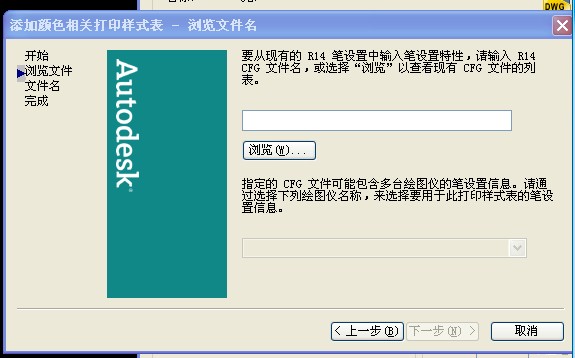

$ B7 P- I# M' E- `我还想问一下,我们设置好这些,关掉重启后这些设置又没有了啊?是不是每次打开后都得设置啊?! y; d- f/ W1 @& p
' D3 p4 H/ r& J5 h7 E$ w, ^3 L8 d
. d/ Z# [1 _% B6 I) m
我创建打印样式表时到这步应该怎么操作?

" J0 h7 L  D6 |+ p, L3 F2楼朋友的回复你看了吗??说的够详细了呀% V4 m. E. p9 k* X3 I9 W8 [; B
不会是你没有把刚才设置的那些保存在默认的模板内吧?0 L' u8 ]8 `0 \1 ]- Y* Z, i2 p

+ N: |1 k8 E: Z% `4 ~我设置完后都没提示有保存啊,,也没看到有保存的按钮啊?
* H. t9 F: x( _  p; v8 X% c我直接设置应用!是在哪个地方呢?

8 A/ E7 W9 D( S! b- w! \( d$ }3 ~6 A( S我的问题得到解决了!
, |  l3 s) k& x9 d新建模板保存成功!

设置好以后按“确定”直接打印或按“取消”按钮退出对话框,然后将文件保存一下,下次再次打开该文件时你就可以直接打印了。
