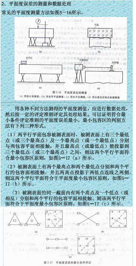

发表于 2009-3-14 16:47:14 | 显示全部楼层 |阅读模式 来自: 中国山东青岛
有谁知道平面度检测仪的工作原理,能帮我解释一下吗?3 E& K" A& G5 v8 r9 }! q8 f
! N, u6 Q0 m) y, \4 X
本人不胜感激!!!!!!!!!!!

发表于 2009-3-15 09:51:49 | 显示全部楼层 来自: 中国山西太原
平面度误差的测量方法通常有下列四种;1  在测量范围内直接打表;2  用平晶对比法;3  用水平仪检测;4  用自准直仪和反射镜测量。测量结果的评定方法见下面的介绍。

 楼主| 发表于 2009-3-23 20:29:10 | 显示全部楼层 来自: 中国山东青岛
我要测量的平面度在0.3微米-----2微米之间,请问用什么测量比较好; e8 S+ n8 f, D, Q
平面度检测仪的原理是怎样的

发表于 2009-5-13 08:06:34 | 显示全部楼层 来自: 中国江苏扬州
         第一章 HKST机械平面度检测仪研发的技术背景
* I! I8 x9 b0 y# B: t
9 t2 k3 o" r# j7 P6 |- E 在电站安全阀检修中,如何获取检修要求的平面度呢?常用的手段,加工胎具用研磨膏即不同颗粒度的磨料进行研磨处理,磨好后上校验台进行检测。这属于一种间接的方式。常见的直接手段红丹粉、兰油或荧光剂。这种方法对安全阀密封面的平面度来讲是不够的。由于弹簧式安全阀的特性,接近起跳值阀板密封面所受到的密封力同步在减小,即理论上的密封比压在减小,密封效果变差。 如果平面度达不到检修要求,就会产生泄露,所以研发出平面度检测仪是确保安全阀检修质量的关键。

                第二章   HKST安全阀平面度检测仪原理
6 D' t9 R; z' W当光源发出的入射光线投射到平面平晶上表面时,按折射定律光线折射成光线α至平行平晶的工作面。这时,其中一部分光线α'由此表面反射,再经平面平晶上表面折射后射出;另一部分光线α"则透过平行平晶工作面并通过空气楔至工件被测量面,在此表面反射后,此光线又相继折射并出射于平晶上表面。因在各反射光线位置上空气楔之间厚度不同,α'和α"二光线有光程差而相互干涉。人眼可在平晶工作面与工件被测面之间(图像区)看见干涉条纹。在正常工作状态下,用白光源时所观察到的是带有彩色的干涉条纹;用单色光光源时,则呈现明暗相隔的干涉条纹。如果正好是波峰遇到波峰,亮度最强,呈现亮条纹;如果是波峰遇到波谷,亮度最暗,呈现暗条纹。最亮和最暗就形成了干涉条纹。两个相邻条纹间的高度差为半个波长。这样,通过数干涉条纹就可以进行量化评估该测量面的平面度情况。如果是用充满氦气的钠光灯,这种光源的波长是0.000598mm,在检测平面时条纹间的高度差用半波长进行,就是说产生的干扰条纹对应的高度差单位是0.3um,即光学镜片(平面平晶)两条暗纹中心之间被测部件的水平度为:高或低0.3um.。根据平面平晶工作面与工件的被测量面之间所出现的干涉条纹,就可以进行量化评估该密封面的平面度情况。
