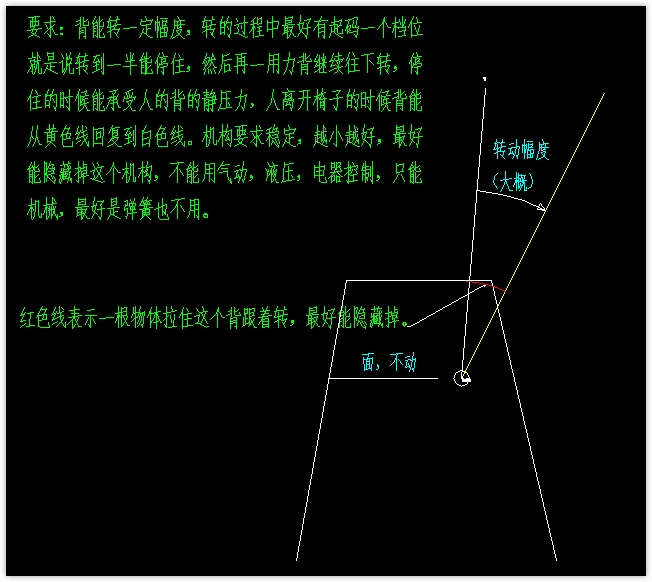

就是在一段距离上的任何点上都能锁住的机构,受到一定压力后再滑动。高手指教啊!

就是一个块在轨道上能滑动也能锁定位置,然后再给块一个压力后又能滑动,机构最好越小越好。
发表于 2009-3-14 23:18:36 | 显示全部楼层 来自: 中国广东广州
锁定的时候是否要承受负载?负载方向与运动方向有什么关系?外力解锁时,外力与运动方向有什么关系?/ u; H  F0 E; [1 z2 ?8 ?& A' |

能不能画个大概装置图说明一下啊,摩擦的系数怎么取?
 楼主| 发表于 2009-3-15 17:02:03 | 显示全部楼层 来自: 中国浙江嘉兴
我的要求大概是这样的,见附件

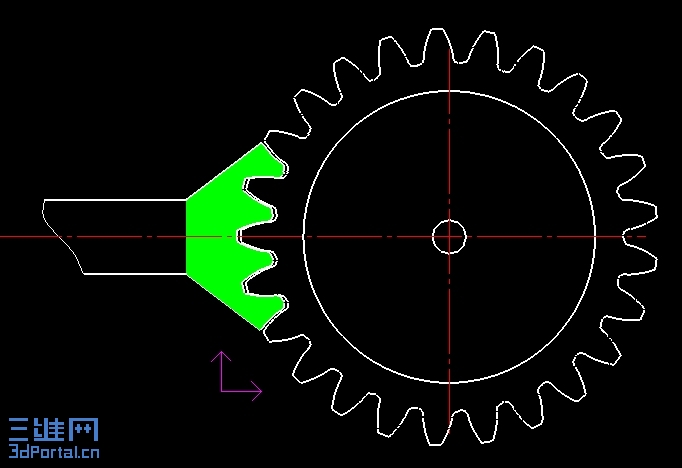

这种结构可能能满足你的要求,见图,后面加弹簧.
发表于 2009-3-21 11:44:47 | 显示全部楼层 来自: 中国广东东莞
这种结构看看行不行
你看看,通过调整后面的弹簧的弹力可能控制转动时的扭力.
参与人数 1三维币 +1 收起 理由
gzyzgzyz + 1 应助
发表于 2009-3-21 11:45:59 | 显示全部楼层 来自: 中国广东东莞
上下的错口齿形加弹簧的也可以呀

15#的设计似乎已经背离了楼主的意图了吧,齿轮啮合后没那麽容易分开吧,看楼主的要求,大巴上的靠背稍加改进就可以了吧
发表于 2009-3-24 01:51:16 | 显示全部楼层 来自: 中国北京
可以实现的,但是主动齿轮必须有过载保护装置

我感覺樓主說的跟大巴上的靠椅的那種形式差不多
