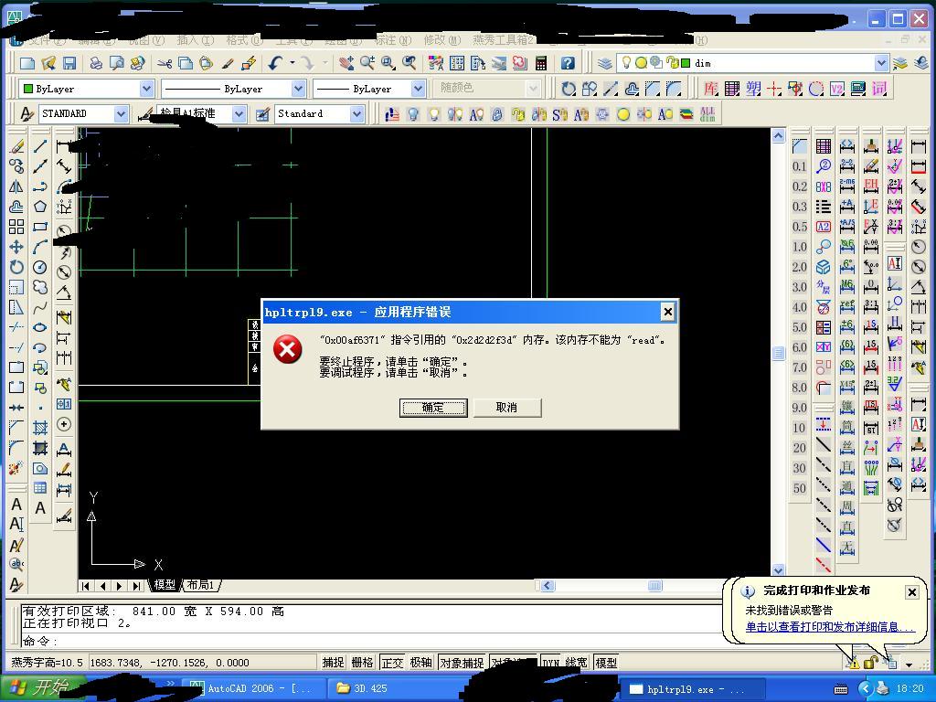

[求助] AUTOCAD2006打印出错
发表于 2009-3-14 18:19:39 | 显示全部楼层 |阅读模式 来自: 中国黑龙江哈尔滨
1.JPG 打印测试页没问题,在用AUTO2006时出错,打印驱动装过很多次./ p$ x3 l! r$ @% X3 Q/ \% y" Q" x

发表于 2009-3-14 18:58:03 | 显示全部楼层 来自: 中国内蒙古通辽
这个不单纯是CAD的问题,你先检视系统中是否有木马或病毒。这类程序为了控制系统往往不负责任地修改系统,
8 [7 o- l6 o7 U; j: S8 }从而导致操作系统异常。7 Q' u) J, l8 X4 _# f: }
& R$ d9 A* W5 H, F& i4 ]. O5 w
如果无异常,则在运行中输入cmd 回车在命令提示符下输入 ; i5 ~# ^7 B" [
for %1 in (%windir%\system32\*.dll) do regsvr32.exe /s %1
4 j# C% T  H2 [3 Z( k% \3 ~3 R4 z9 Q+ U6 T# b
输入正确的话会看到飞快地滚屏
4 g* Q9 S" o' X) C7 _; K4 F0 v
$ d+ i" q1 ]) m; |, h7 V! S然后重启
2005llnn + 3 应助
发表于 2009-3-14 19:11:47 | 显示全部楼层 来自: 中国江苏无锡
你可以装一个别的打印机,试一下,看是否出现同样的问题。
发表于 2009-3-14 19:19:41 | 显示全部楼层 来自: 中国广东汕头
如果每次都会就修复下软件。
