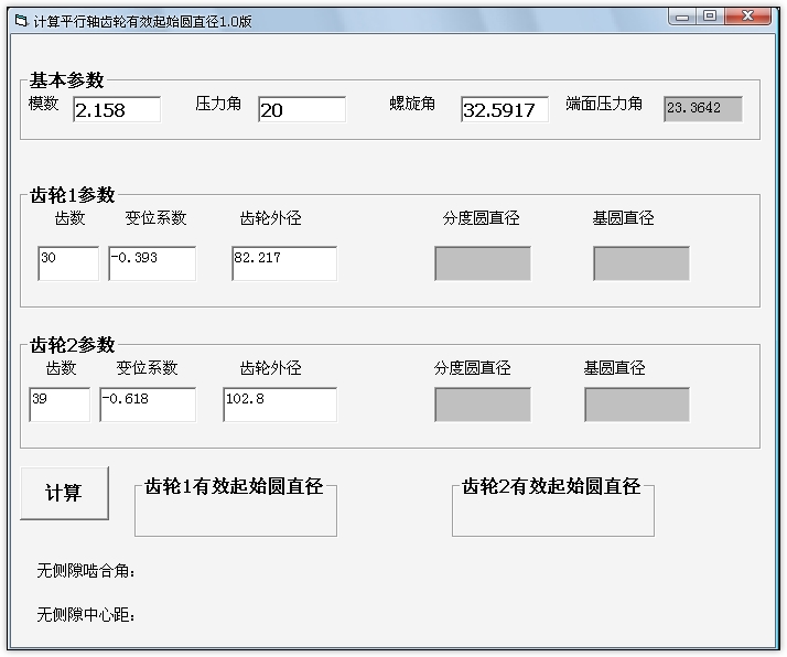

分享一下我的成果

补充截图:

我下载后用了下,感觉很好用,谢谢!

什么时候也把与齿条啮合的加进去,那样就更完美了。
 楼主| 发表于 2009-4-27 20:56:40 | 显示全部楼层 来自: 中国安徽六安
齿条和齿轮啮合没有做过研究,也没有时间去看看, ,不能误人啊。
发表于 2009-5-21 21:49:19 | 显示全部楼层 来自: 中国江苏常州
验证了一下,还不错,准确,就是功能太少了点,建议加上展开长度、起评点、终评点的计算更加好!!!
