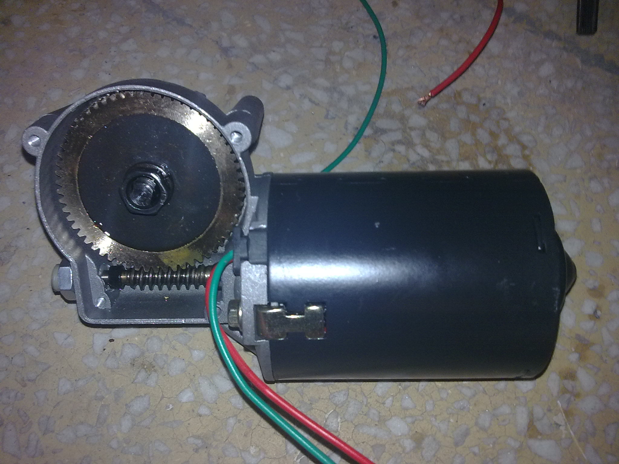

各位专家好,我公司生产的这批蜗杆配这个蜗轮的时候,电机运转后,如不按压蜗轮,让其自然运动,周期性噪音就很小,几乎听不见。但是按住蜗轮后,便产生周期性噪音(此噪音周期跟蜗轮的运转周期一样)。请问是何种问题导致?蜗杆跳动为3丝,蜗轮与其他厂蜗杆配合运转噪音也很小,而且按压与否不影响噪音的产生。

蜗轮的装配原因,蜗轮中间那根连接轴是通过轴承固定在壳体上,当用手按压时,轴承由于有一定的间隙,受到手的压力作用,会偏向一边,造成周期性噪音.

看了图片检查是否有以下原因引起:
9 Y0 a- N' D1 m+ u% Q2 ]- c1  蜗轮机壳刚性较差,按机壳后将蜗轮压向蜗杆,由于中心距变小产生噪声音。0 k$ p" x* K9 [4 u2 ]
2  蜗轮是悬臂安装,只有一面有轴承,按压时容易产生偏斜,也可能发生噪音。
2 |6 z$ P# \! E3  检查蜗杆齿厚,看是否比以前的尺寸稍大,若齿厚稍大,间隙减小,按压时间容易两齿面接触,也可产生噪音。
3 B& {% S% G  B) g4  蜗轮轴承摩损,按压时也能使蜗轮压向蜗杆,产生噪音。4 X2 l2 d8 S# n: x2 B' S2 w& X
5  检查蜗轮壳右上角是否距蜗轮太近(也可能是照片不是正面照的),按时机壳接触蜗轮。
hero2006 + 5 技术讨论

蜗轮轴承的原因比较大,你可以看看那个轴承是不是有问题!

谢谢以上各位的解答!!一楼和三楼的说法好像跟我这个问题有点不相符。同样的电机,就是换了别人的蜗杆,不管按压与否都不会发出噪音。
2 x7 z* L. I; m; S: ?- `关于二楼的解答,* `' h6 v. [6 u2 U2 T2 ?4 F3 H
看了图片检查是否有以下原因引起:
7 B6 G* u. g' W+ P8 H$ h* q1  蜗轮机壳刚性较差,按机壳后将蜗轮压向蜗杆,由于中心距变小产生噪声音。(蜗轮机壳是铸造的,而且我们按压的力气一点不大,就用大拇指按住)2 v6 s+ f4 j% e5 i3 O
2  蜗轮是悬臂安装,只有一面有轴承,按压时容易产生偏斜,也可能发生噪音。& u; u  q% \0 D; M8 y
! x  @6 G- H2 E- @0 f: @4  蜗轮轴承摩损,按压时也能使蜗轮压向蜗杆,产生噪音。
" \- z9 `" a9 E& v7 s(如果是2. 3. 4的原因话,为何别人的蜗杆没这种现象)
) i: `0 y2 \" X  x5  检查蜗轮壳右上角是否距蜗轮太近(也可能是照片不是正面照的),按时机壳接触蜗轮。(无此问题)
- Z! T' f& L& D/ ]今天又换了一根蜗杆,好像不管按不按压,噪音都有产生。。奇怪,产生周期性噪音的原因是什么呢?蜗杆的参数不对会不会也会产生这样的噪音?请各位高手指教

蜗杆加工的参数偏大,(齿厚)装上时配合间隙小,手压上去时,由于蜗轮是悬臂安装的,轴承有一定的间隙,就会发生微量的偏移,但是这个我们用肉眼是觉查不出来的,所以会发出周期性噪音.& V- ~' c# M7 X7 o" V, i
用别人家同样参数蜗杆时,齿厚的大小是按下公差做的,装上去间隙要比原先的大一点,比较松,而轴承的游离间隙是一定的,所以不管用手怎么按压,蜗轮也不会发出周期性噪音的.
0 [1 U  A" ?) H- M4 v9 Y蜗杆的齿厚尺寸偏大,蜗杆的外圆偏大,装上去,实际配合中心距将发生改变,蜗杆与蜗轮啮合传动时一定要有一定的配合间隙.间隙小了,电机高速带动蜗杆旋转与蜗轮产生磨擦,发热彭涨.间隙将会越来越小,直至咬死.最后蜗轮的牙齿打掉.也就是说在装配时一定要给蜗轮蜗杆留有一定的配合间隙,但也不能过大,过大了蜗杆接触在蜗轮齿的中部,这样蜗轮不耐用,在电机启动瞬间也会发出噪音的.
