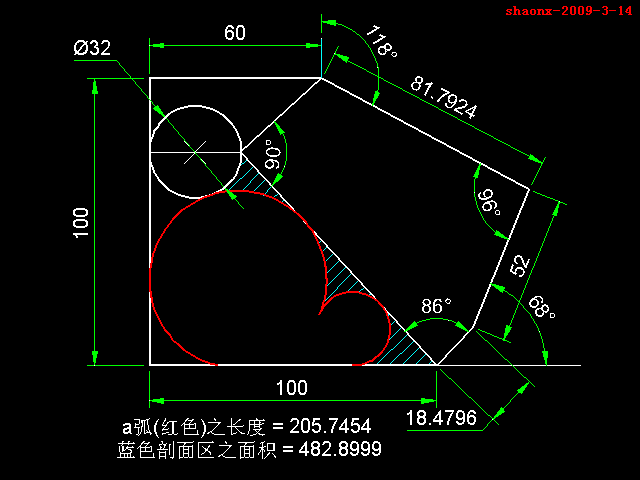

3 ~+ C$ x2 a. p【进阶级练习题86】标准答案:, d2 J2 _# {* x0 E' F1 t' |
1. a弧(红色)之长度 = 205.7454,就是(c)# p& X) {, v3 H5 i
2. b线段之长度 = 18.4796,就是(a): M: D; @" e) d  G% @
3. c线段之长度 = 81.7924,就是(b)4 }5 d2 x# k8 Y- z; t" A
4. 蓝色剖面区之面积 = 482.8999,就是(a)

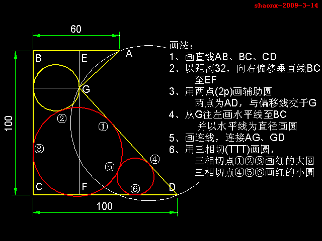

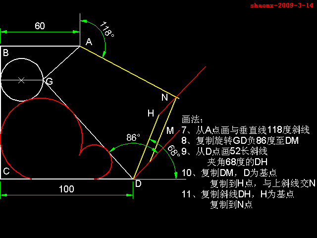

【进阶级练习题86】解题思路:9 c# x4 A0 O9 F' [! J; @" k' X! e
本题的关键点就是直径32的圆与直角顶点的定位,另外,右边的多
7 Q" {1 N- a0 N* Q# ^边形也有一定的难度,不过经常做此类练习的人,就不会感到费劲0 c- L  t% ?2 Y

发表于 2009-4-12 09:30:30 | 显示全部楼层 来自: 中国河南焦作
也可以通过68度线画118那条线吧?
