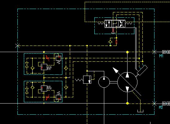

各位大侠:3 F  g3 r1 p' ?7 s( j2 v
我想跟大家讨论三个问题:
' I# b: m: d$ X6 ?0 [& A1.图一右面那是一个减压阀,中间那个我看样本是溢流阀,还是高压溢流阀,我怎么看像是压差补偿器啊 0 [% \' J( `5 }0 J

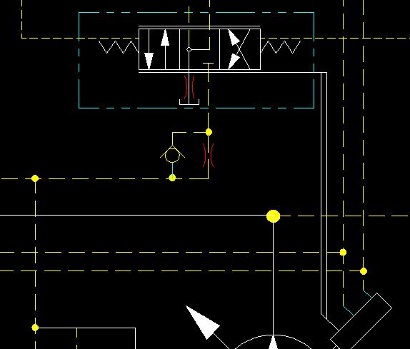

2.图二中从换向阀接到油泵活塞缸那两条白实线是干什么的啊,是什么意思啊 ) ~7 {8 a9 p/ t& J

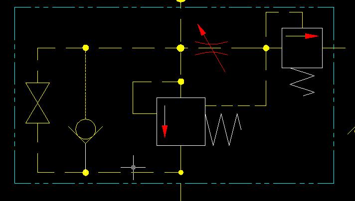

3.图三中的单向阀不是补油阀吗?怎么接到控制油路上,而不是接到主油路上1 h! {; ~' F: `5 L: S  }, l

第二张图中白线应该表示比例阀和液压泵的变量机构之间有反馈关系。当系统流量(或压力)满足要求时,比例阀的阀口关闭(或打开)。这仅仅是一种猜想,供参考。

谢谢啊   E- Y4 z) x6 J3 n. T
你说的是不是电反馈吗?
发表于 2009-3-15 10:02:33 | 显示全部楼层 来自: 中国上海
不一定是电反馈,机械反馈的可能性更大。
发表于 2009-3-15 13:26:13 | 显示全部楼层 来自: 中国浙江宁波
图1 是先导式溢流阀

图2白线是变量泵的机械反馈
 楼主| 发表于 2009-3-15 13:30:42 | 显示全部楼层 来自: 中国江苏连云港
图一的工作原理能详细讲一下嘛
4 }2 V+ X4 ]( ?. e. ]1 A4 V我看控制油路是节流阀两边压差与弹簧弹力作比较啊
* E$ u. t% i/ V' L# N7 `' d这个溢流阀与普通的溢流阀原理上有什么区别啊
发表于 2009-3-15 13:38:07 | 显示全部楼层 来自: 中国浙江宁波
图三:当任意一边的溢流阀开启后,从溢流阀出口的压力油从单向阀补到对边,同时,出口的压力油也进入变量缸,从反向推动写盘归零。
