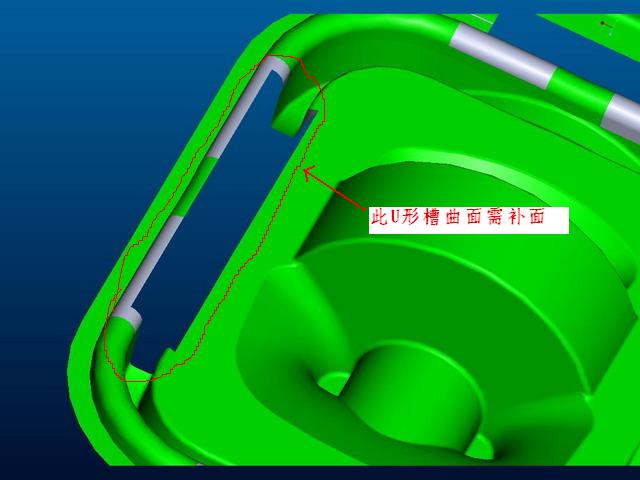

小弟本人的Proe比较一般,图中所表示的是需要补一个U形槽的曲面,而且边上还有个半圆的面,自己搞不定啊,望各位大哥能指点一下,帮个忙!!!

作几条曲线,边界面很容易搞定它,
发表于 2009-3-15 15:26:11 | 显示全部楼层 来自: 中国广东东莞
看上去,似乎以中心面为草绘平面,然后双向拉伸一个曲面就可以了。( |. s6 e- x- Y. @0 F/ G5 H
而且该曲面参考图中U形曲面。

楼主,你应该把原part文件放上来,叫人做好了再传一下,那时你可以学习,也可以直接用他们搞好的文件嘛
发表于 2009-3-17 22:38:00 | 显示全部楼层 来自: 中国浙江杭州
这个用边界混成,应该是可以补起来的
