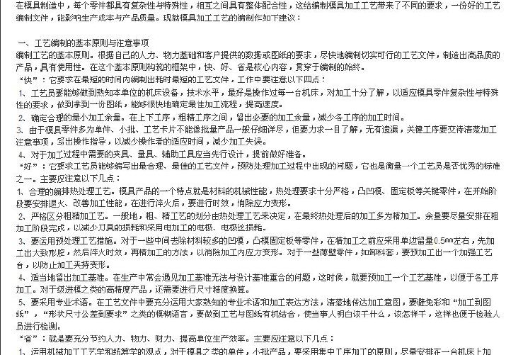

[分享] 模具加工工艺的编制
发表于 2009-3-15 02:24:33 | 显示全部楼层 |阅读模式 来自: 中国河南新乡
模具加工工艺的编制" O0 Z. s/ e* j- D: p

发表于 2009-3-15 10:05:14 | 显示全部楼层 来自: 中国北京
楼主没说明,不过俺还是来看一下,最好别上当
发表于 2009-3-15 21:53:41 | 显示全部楼层 来自: 中国辽宁沈阳
那弄来的呀,一般了 但还是谢谢
发表于 2009-3-19 15:30:57 | 显示全部楼层 来自: 中国江苏苏州
应该说明他的作用,让更多的人方便下载
发表于 2009-7-23 17:57:08 | 显示全部楼层 来自: 中国陕西西安
这是什么资料上的?能否提供完整?
