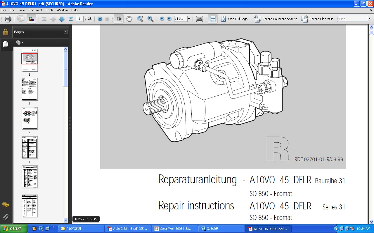

[分享] 维修手册---A10VO
发表于 2009-3-15 10:25:46 | 显示全部楼层 |阅读模式 来自: 中国江苏徐州
力士乐内部资料。& Z6 h# t& r. H
! L% ?: S' W) m# g8 g* U0 R
* E9 K1 p0 }; W$ |% ?6 R7 B* I
$ S/ z/ m( W8 h, _: c6 p3 a4 M' Y5 b/ k1 }
A10VO 45 DFLR1.pdf
1.02 MB, 下载次数: 259
发表于 2009-3-15 11:48:40 | 显示全部楼层 来自: 中国辽宁本溪
不错的资料。
' H% \0 E: i2 W5 z5 F有结构彩图和泵的拆装图。
$ d! H# D3 r5 h$ z# Y还有拆卸方法和注意的要点。3 \+ D% B* w/ I! X( N- a0 F0 M
不懂英文,也能看懂。。
/ B3 ?+ }  u, R% S* M6 U) C谢谢楼主!% A! A& k0 I7 ?- f
