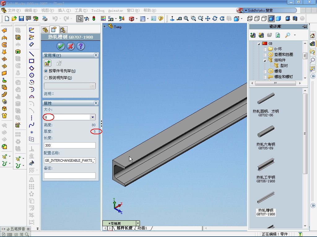

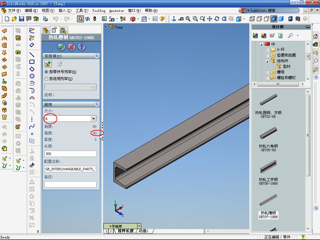

我国标库里的槽钢同一型号,怎么会有两种规格,而且前一种规格还无法重复调用!
$ t7 B( {  @% C# p( X# q- h  ?# z请大师们帮忙看看是哪里有错!在下先行谢谢了!: P' Y' J, B4 _* l$ p

发表于 2009-3-15 13:42:36 | 显示全部楼层 来自: 中国江苏南通
第二个少个厚度,数据库不全

 楼主| 发表于 2009-3-16 07:14:54 | 显示全部楼层 来自: 中国河南郑州
回复 4# wjj0510 的帖子
同样的是8#槽钢,第一次开国标是43,第二次选择时是5,其它每一项都是一样的,而且10#槽钢是48,而现在是5.3。现在问题可能是国标国源文件可能被修改,因为以前不是这样的。+ j- O1 F  ~# L1 U" h
我想知道这个源文件在哪个目录下,该怎样修改或重新如何从光盘调原文件覆盖掉。

3 l- e. ^8 L! ^' f" I$ J( w" Q( w  K' X. t& x# w
没有的规格可以自己添加,只需要画个零件的截面草图保存就好。) V  f* H* S5 M# {6 {, n3 X1 [
- a* l0 m% F; M' S# O% N
请点击参照下面链接做:
1 G, m+ |  N2 S, a+ D9 Q, u; Z& f
+ [5 g( T6 k$ Z( N+ N0 E7 y特殊结构钢件. D! N$ E) s, _) Z3 t% D
  L+ F6 A* w! S% oSW用GB焊接件结构轮廓库
