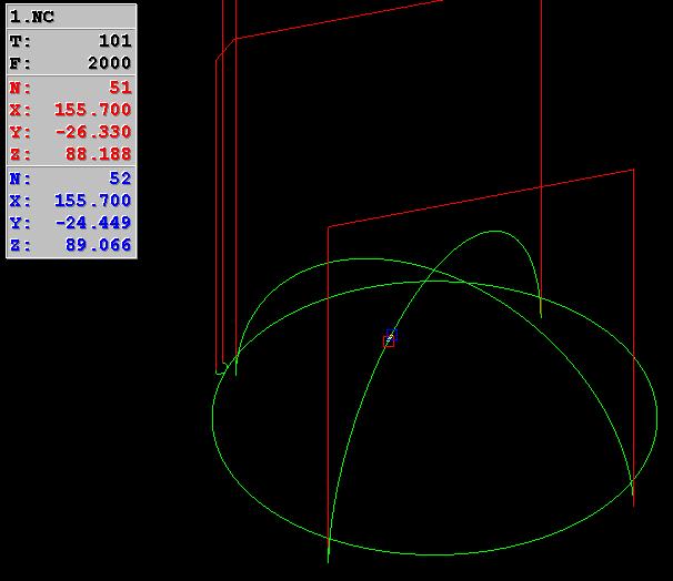

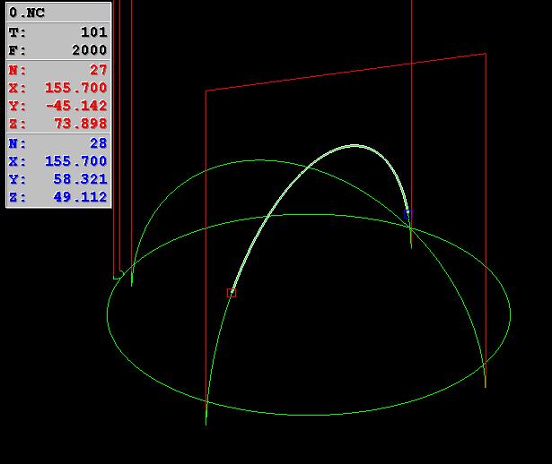

经过修改后置处理,配合UG的机械参数,可以输出数控机器能连续G17\18\19运动的程序
' f/ I2 P) {! N" R. Z4 t  U
/ X$ j' M# t$ a# t3 C9 {[ 本帖最后由 leirg 于 2009-3-18 13:56 编辑 ]
改之前,ZX和YZ圆弧被处理成许多小线段,程序大,表面不够理想
改之后,ZX和YZ圆弧被直接处理成圆弧,程序大大减小,机器运动顺畅,工件表面更顺滑
