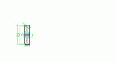

长度为8o。4.4和6.5那段应该是10和15.还有4个正方形为1:25的斜度。图缩小过了,比例我想变成以前的怎么改?/ O& T: U- L7 Y, M
谢谢!
 楼主| 发表于 2009-3-15 17:19:45 | 显示全部楼层 来自: 中国江苏无锡
原因是一 开始我先画图的,画好以后就插入了图框。把图缩小到图框里去的。所以画的尺寸变了。怎么变成没有插入以前的尺寸
发表于 2009-3-15 18:06:23 | 显示全部楼层 来自: 中国山西晋中
如果没有保存可以回退,如已保存了,可放大比例10/4.4,应该还行。另外,调入图框后,如绘制尺寸大,可以直接从幅面设置中更改绘图比例。详细的操作可以看看帮助

 楼主| 发表于 2009-3-18 19:08:28 | 显示全部楼层 来自: 中国江苏无锡
放大比例10/4.4,应该还行
发表于 2009-3-18 20:05:37 | 显示全部楼层 来自: 中国陕西西安
调入图框后直接在图副设置中修改比例就可。

发表于 2009-4-12 13:46:46 | 显示全部楼层 来自: 中国广东佛山
看来楼主对标注也同时进行了缩放?楼主以前作图用AUTOCAD?。明显的一点就总是把图框及标题栏做为一个块来插入,还有就是在一个图形文件里放好多的图纸。
& O! M$ N/ M9 k/ r, `5 {在CAXA电子图板里,做好的标题栏可以自定义为个性标题栏保存,需要时在 幅面 ——调入标题栏(调入图框) 里调入。
: v' B1 a. Y: E2 }8 b, c. e9 p在 幅面——图幅设置 里更改绘图比例,不用去对图形本身进行缩放。
dongchongxiacao + 3 应助,技术交流。
发表于 2009-4-12 18:42:49 | 显示全部楼层 来自: 中国山西运城
缩小的的小数倍,再放大小数的倒数倍,就可恢复原比例。如你量出的4.4mm应为10mm,那就放大10/4.4就行了。若不知道,可以用标尺寸的方法量一下。
