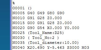

/ H, _9 b# |" @6 V在此向UG高手朋友请教,, F) b; e6 L4 p
上图中我的刀具是25的 检查过了,确实是25的公制单位,3 F6 M( ?7 {2 m
怎么后处理出来的刀具信息每第一把刀都只输出10.00呢?
. W- p0 {: }( W而自动换刀中第二把刀信息又是正确的,冥思不得其解,苦闷中,网好心人指教,谢谢!

将part文件、后处理器(tcl文件和def文件)上传一下,让大家研究研究
 楼主| 发表于 2009-3-17 11:22:57 | 显示全部楼层 来自: 中国浙江杭州
终于弄明白是怎么回事了,原来不能和PB_CMD_TOO_LIST 这条命令同时输出。
