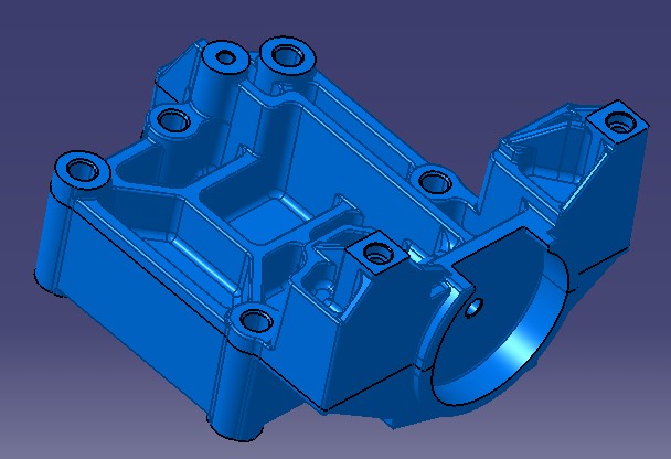

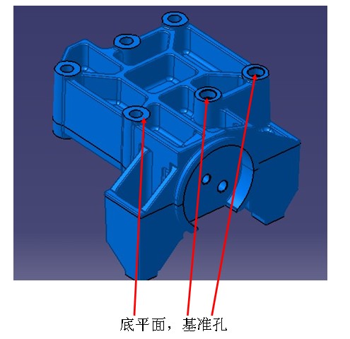

这是一个支架(机加件,大批量生产),从铸件开始加工的话,首先加工这个底平面,再加工这两个基准孔,请问要完成这两步,是怎么装夹、定位的呢?
! T# ^4 @7 H( D注意,这是拔过模的,而且几个圆柱正好是顶杆的位置,两端都不平整。请大侠们帮帮忙,急!!! 请在图上用箭头帮我标一下怎么装夹,怎么定位。

在做铸件时就应考虑工艺基准、定位基准面及装夹的工艺凸台,而不是铸件毛坯出来后才考虑怎么装夹。

三点定位即为平面定位。在上顶面上任选三个支承点即可。考虑加工过程中的受力变形,可采用两条定位支承板作为定位元件。考虑夹紧牢固稳定(铣削易产生振动)和防止夹紧变形,夹紧力的作用点应选在支承板的上部对应点,必要时可考虑加辅助支撑。" i8 O0 Z. U, ]7 l! r5 r7 D
没有三视图,定位面不好给你选。

首先以三个外面的圆柱面定位加工底平面,然后就可以底平面为基准加工基准孔了。

是啊,还有你的产品图最好发一个。因为工艺要分析你的产品尺寸,装配关系,以及加工中的精度等。要考虑很多问题。就像5楼说的,在铸造的时候这个就应该考虑了。应为铸造的时候,要是基准面的话,铸造后的面,相对其他面的精度还是要高点的。还有就是你的这些尺寸关系,要考虑好啊。听我们师傅说,工艺最重要的就是粗基准的选择了,对后面的影响特大,所以一定要重视。

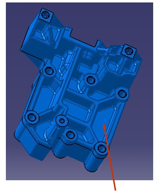

今天查了些资料,也请教了一下版主等人,说法不一。提醒一下,外面的圆柱面正好是模具顶杆的位置,是不平的,不能做定位面。请问筋能做为定位基准吗?箭头所指的内部的面能做为定位基准吗?版主说装夹最好是在最大轮廓处,这么说内部的面不适合做基准?三个支承钉的高度可以不在一个平面上吗?四周带有拔模,那水平方向的定位点怎么确定?应用平口钳还是支承钉?. A& R; |5 d1 i5 ?/ a. G/ W: E$ q# q

可以选择外形来定位(用挡销),然后用突台作为压紧受力点。

在水平上的两个压板很好,在上面的这个在加工是有点危险呀/ O, l9 S* E$ A+ |% B  Q0 h
就铣面来说,用平口钳应该更简单,改造一下钳口就可以了* H& T) _, u# H3 x6 J) b

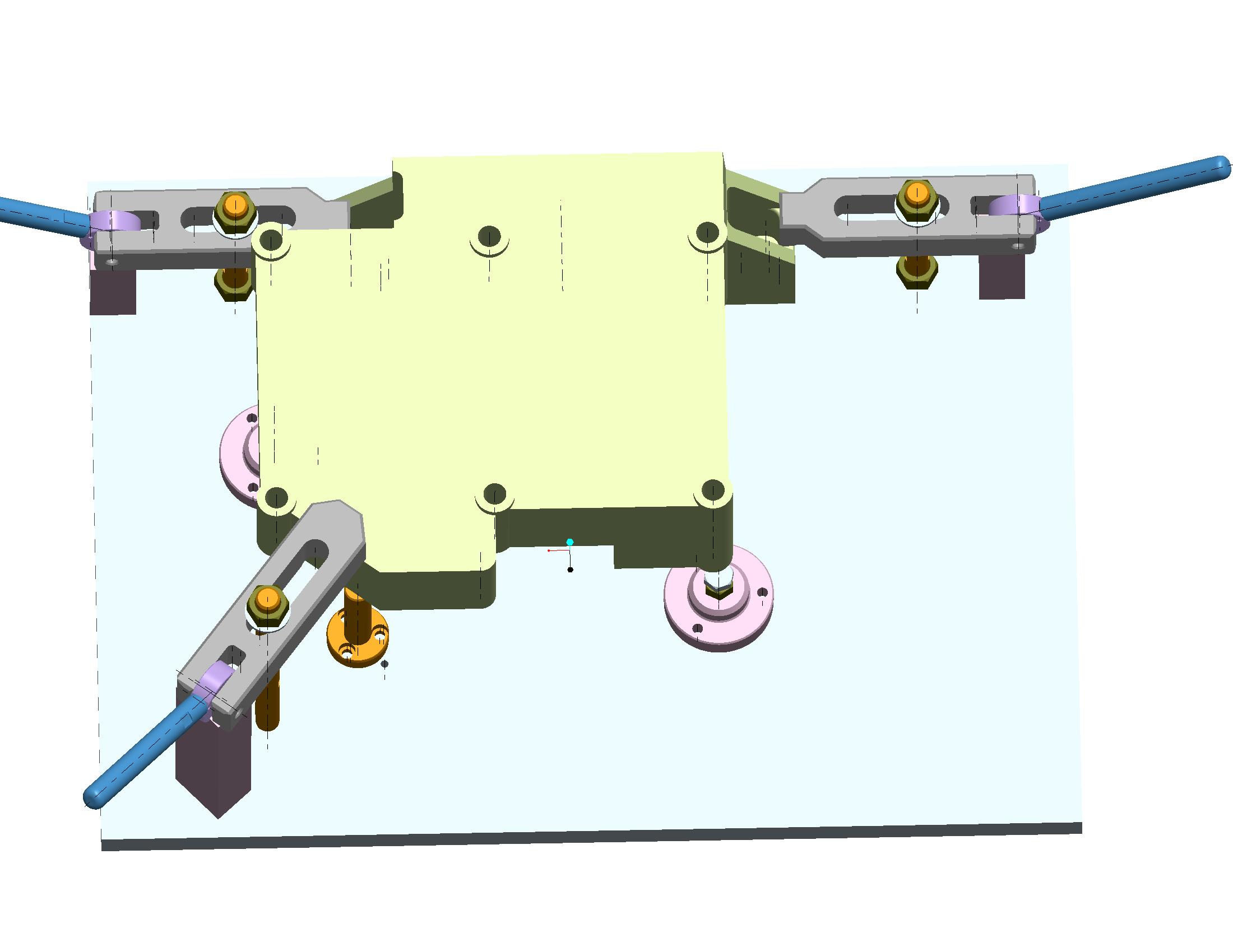

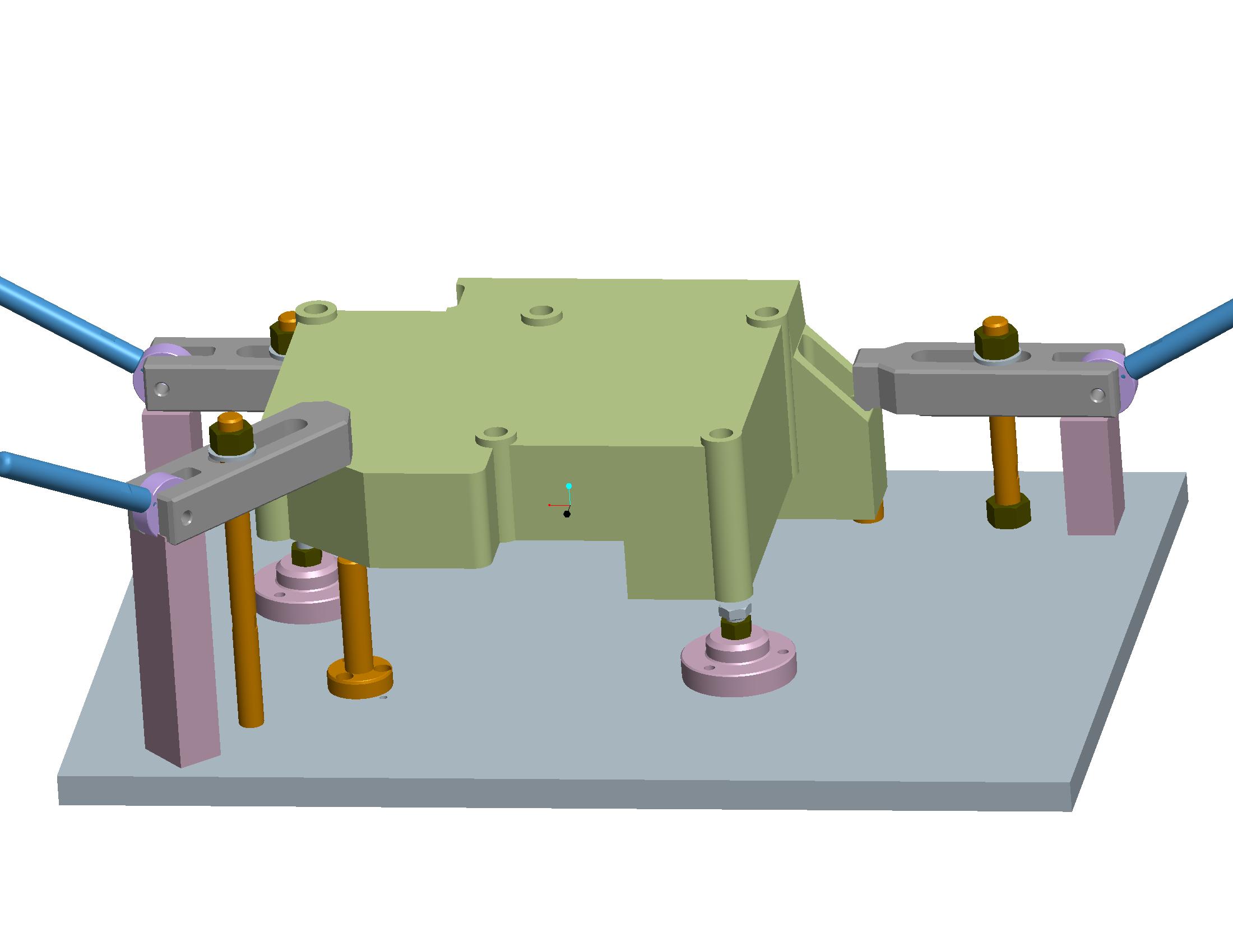

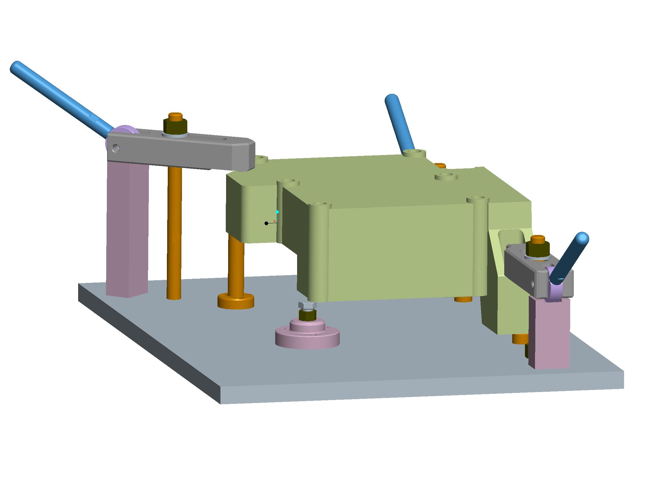

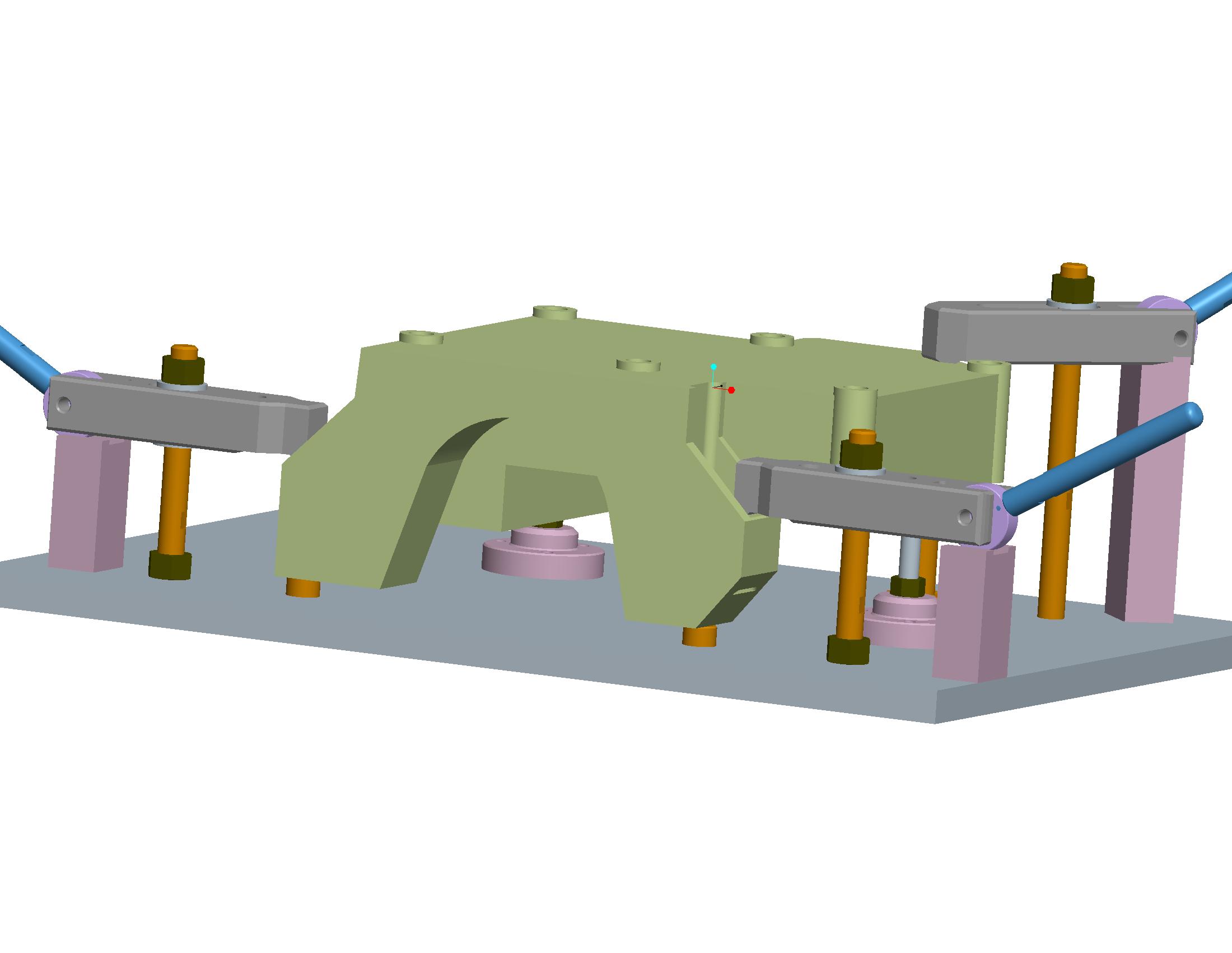

对于向你这样的求问者(还有不如你的),就应该没人回答才是,你连图纸或3维图都不上传,还要别人帮助,太过分了,你自己本身没有多少诚意。所以我也仅上传图片作为解答。要增加2个辅助支撑,详见图。如果加工精度高,还要增加1个辅助支撑点,并重新调整原辅助支点.工件的水平两个方向的定位面的机构我没画出,自己解决吧!第2道工序我就不说了.
/ h4 d& U% ?9 Q* I' m  O% m正确的说,我主要是给多数没有经验的年轻人解答问题.

你这应该属于粗基准的选择,粗基准在选择时应当遵循的几个原则:
8 t2 j5 q2 ]/ T3 H  k  Q6 d! Y8 z0 o1保证各加工表面有足够的余量
( Y( l- z) P1 i' Z( ?( l2工件上的重要表面9 B1 Q7 k- ^* |: Y
3使工件上的个加工表面余量最小.

17楼的方法不错,不过调整起来似乎有点麻烦,

天底下没有白来的东西,对这个比较典型的零件,其工艺的原始定位 基准选择非常重要,我这个加工后的平面,是该零件其后的工艺基准。尤其当上下两平面要求十分平行时。.因为对这个加工后的平面, 这个零件没有第2个平面有这样大的轮廓了。第1道工序加工,要求定位以最大的轮廓去加工较小的平面。1 L3 K! m3 G5 m$ e5 B2 \/ ^

同意21楼,扶持点调节不变,可以选用带斜契的辅助支撑。例外不知为何会选择偏心轮式的压持?一般的压持方式应该就可以满足使用了

如果本身存在孔的话以与基准面最远的面上孔进行定位,找正基准面的平面度,进行加工面和基准孔
