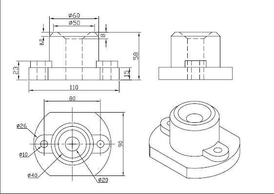

发表于 2009-3-15 19:27:01 | 显示全部楼层 来自: 中国河南郑州
这样可以吗?
2 B9 W& Z) g! e# z, q, G 1.JPG ! T' Q/ d7 H! I4 g
! R% `1 g4 K3 U# Z% d; c( w[ 本帖最后由 wang2003 于 2009-3-15 19:30 编辑 ]

在布局空间中,利用视口可以达到你的要求。$ H4 A7 Q' _' Y6 S# N" D7 C: z# n
至于布局的使用,在论坛上有许多贴子,你可以搜索一下然后学习一下。

其实这就是同一张图纸设置视口的问题,wang2003传给你的文件也是演示如何在布局中添加视口的教程。
