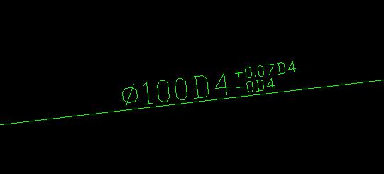

[已解决] 关于标注请教。
发表于 2009-3-15 20:23:13 | 显示全部楼层 |阅读模式 来自: 中国四川成都
如图所示:怎么去掉公差后面的“D4”,而100后面的D4又可以保留。6 p) {9 W+ ]/ f0 V9 i+ C
5 Y* H' A8 X- s+ L, N! @) ?. V圆的直径是100,我所用方法是:标注后缀:D4。公差:极限偏差。上偏差0.07,下偏差0。4 C# b6 X- C; O3 f' [# o. y' O
可是这样标的结果就如图里所示那样。请问该怎么解决?

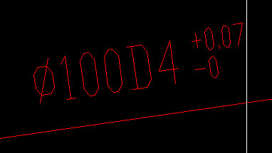

我就是想标注成5楼那样。。可是也没说怎么标啊?
3 I: |- d# v$ a5 Y1 v  v: Z我也没办法,我做毕业设计,老师给的图,我要先照着图画一遍,上面怎么画的,我也要跟着怎么画。。至于下偏差的负号,我忘记消去了。。
0 J/ P3 X- }: v* G8 O还是请各位麻烦,5楼那个这么标出来的啊

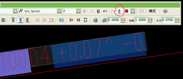

直接标注φ100,然后编辑文字,在φ100后输入"D4 +0.07^ -0"后选择" +0.07^ -0",最后点击“堆叠”命令就可以了。) d0 a/ i9 _' ~! r! ^7 K
