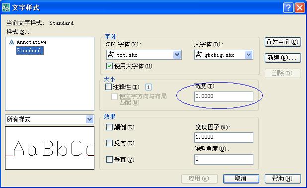

尺寸标注式样与文字标注式样怎样理解?为什么我画图时文字标注高度与尺寸标注高度不一样,好难改动.请教高手.
发表于 2009-3-16 09:01:58 | 显示全部楼层 来自: 中国广东广州
文字标注定义跟文字有关的内容,如选宋体,则标注的数字、单行多行文字都是宋体,还可定义文字宽高比;尺寸标注样式则定义如直线箭头、标准文字位置等内容,里面的文字样式则跟单独定义的文字样式一致,这些都是可以自己摸索。在文字样式定义时把文字高度定为0,需要改动的话在标注样式里面文字---文字高度一栏里面改,如有需要可以改动箭头大小,从尺寸线偏移等参数,这样就可以一致。

不要设置文字样式里的“文字高度”,设置值为0,则标注样式里文字高度设置起作用;
