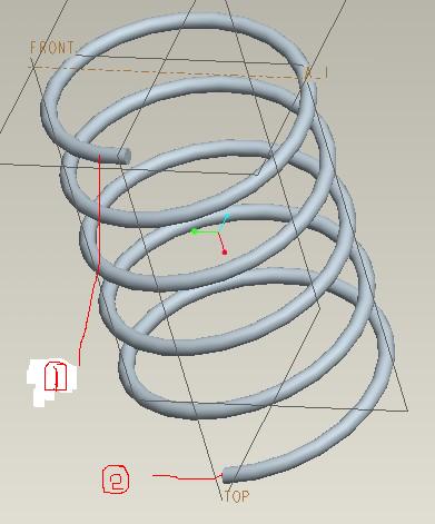

[]我们正常在用的弹簧有半圈是平的,与轴线成90度
. R2 K9 A, y: U0 O. @我们用螺旋扫描做出来的图形均是斜面,应该怎么操作呢?

发表于 2009-3-16 08:56:39 | 显示全部楼层 来自: 中国上海
一个拉伸切剪就好
专利 + 3 应助
发表于 2009-3-16 09:17:27 | 显示全部楼层 来自: 中国浙江宁波
拉个面切出来不就ok了
专利 + 2 应助
发表于 2009-3-16 09:20:25 | 显示全部楼层 来自: 中国河北邢台
弹簧的两端要做出压缩圈(螺旋扫描的轨迹线给三段直线)。
4 j/ }" A9 y, Z1 I然后分别对两端作拉伸切除。

发表于 2009-3-16 09:37:20 | 显示全部楼层 来自: 中国香港
楼主你说的意思是中间的螺旋圈是斜的吧?
* Q. @+ l" ~7 L) m4 x/ M1 t如果是这样,那是因为你的扫描轨迹的尺寸与螺距尺寸不对,你需要调节轨迹尺寸或螺距尺寸才可以。

发表于 2009-3-16 15:04:57 | 显示全部楼层 来自: 中国浙江舟山
应该是你的扫描轴线偏离基准所致,约束一下你的扫描轴线

 楼主| 发表于 2009-3-16 18:31:01 | 显示全部楼层 来自: 中国福建厦门
原帖由 guangwen_d 于 2009-3-16 09:20 发表 http://www.3dportal.cn/discuz/images/common/back.gif
* F! h( b, Z* A* E5 J1 {弹簧的两端要做出压缩圈(螺旋扫描的轨迹线给三段直线)。
# s* u! Y9 n4 A# ?然后分别对两端作拉伸切除。
& u) b5 V7 {0 Y, M% {" m" X* a# g0 _
1 T( X$ Q8 @0 I! ^* M" E
+ i: v0 [$ T+ H, ?/ @$ I. q/ w* E弹簧的两端要做出压缩圈(螺旋扫描的轨迹线给三段直线)。不知道要怎么操作(是绘制轨迹线的时候绘制三段直线吗?)我做完后切除还是一样!能不能帮忙做个图档上传呢!让我好好学学!(搞了半天现在才知道这叫弹簧两端的压缩圈,呵呵!长见识了)

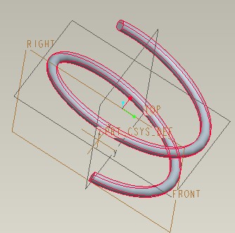

 楼主| 发表于 2009-3-16 21:37:20 | 显示全部楼层 来自: 中国福建厦门
就是要做成像这样的,两端要有半圈的压缩圈!  I% i% Y. j4 }2 ~; k
请大侠指点下?

发表于 2009-3-17 09:50:52 | 显示全部楼层 来自: 中国河南郑州
使用可变节距螺旋扫描,将扫描轨迹分成三段,轨迹两端节距小,中间大,然后再使用拉伸实体剪切压并两端即可!使用可变节距螺旋扫描,
发表于 2009-3-17 10:05:12 | 显示全部楼层 来自: 中国河南郑州
弹簧的制作范例(见附件)
使用可变节距螺旋扫描,将扫描轨迹分成5段,轨迹两端节距小,中间大,然后再使用拉伸实体剪切压并两端即可!使用可变节距螺旋扫描,
