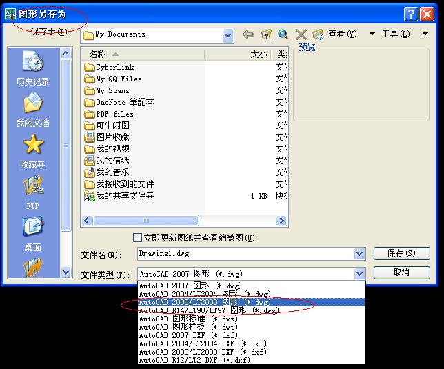

商家不能帮你打印是因为他们的版本低与2008。
( i- O8 H! ~+ o0 @3 U$ W( i3 c很简单你将你的图保存为2000版本:菜单“文件---另存为”,如图  X; O4 R$ L6 U4 c$ c- R4 Q5 [

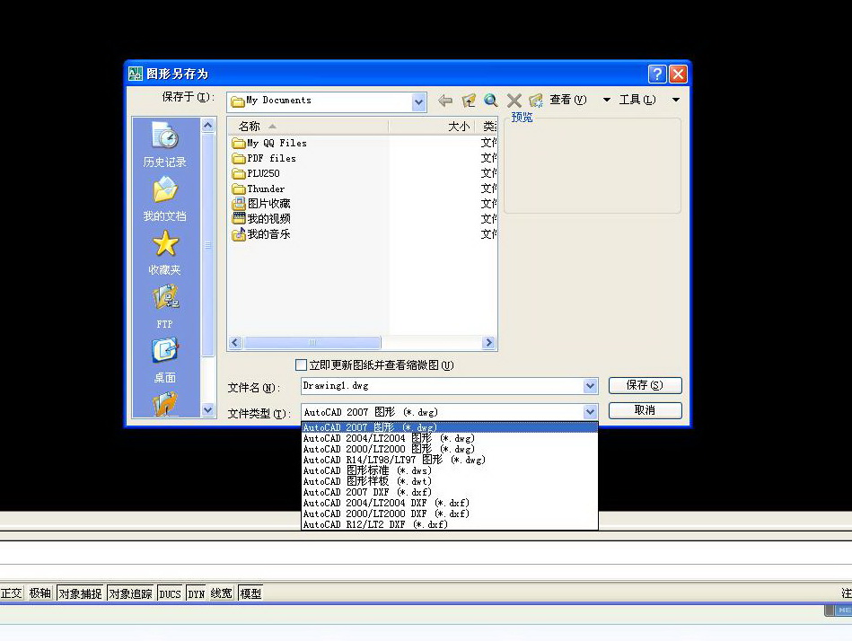

使用另存为点,对话框点文件类型右面下拉箭头,选择你要保存的类型。见下图:
