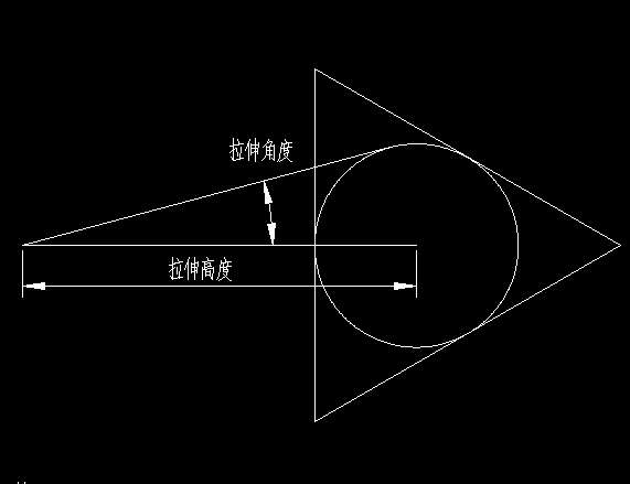

似乎没有直接的画法,我先画的三角形在拉伸,出来的不是棱锥,去问了下我师父,他讲的有些深奥,我还不好意思说没听懂,所以又上来麻烦大家:了

你的三棱锥侧面的倾斜角度知道吗?如果三个面的角度相同并且知道大小,在拉伸过程中有一个参数——倾斜角度(楼主注意仔细看),把你的倾斜角度输进去,那么拉伸出来的就是三棱锥了;如果三个面的倾斜角度不一样,那就没办法,只能先拉伸一个三棱柱,再一个斜面一个斜面的切除了。

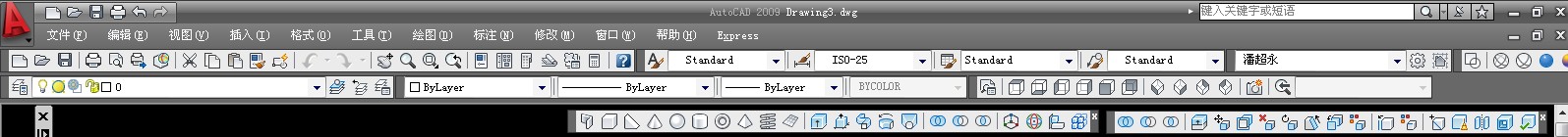

发表于 2009-3-16 11:32:05 | 显示全部楼层 来自: 中国广东中山
非也,,在CAD2009版本的建模工具条不是有直接的棱锥体可以选择吗,,

高度与角度:: L+ O0 a4 m5 L# Z0 q; h

回复 4# pss0902 的帖子
那么角度输入多少啊???

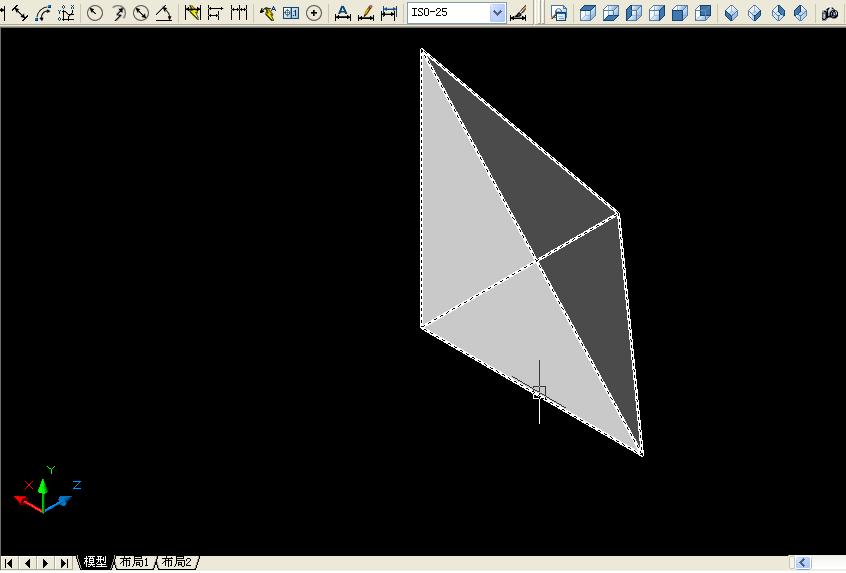

发表于 2009-3-16 21:27:54 | 显示全部楼层 来自: 中国广西南宁
这样算不算?你是不是想随便画个三棱柱?
