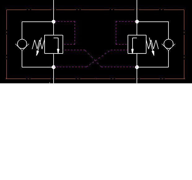

教材上都有用外控单向顺序阀作为平衡回路的例子,外控压力达到顺序阀调定压力阀打开,活塞杆下降,那么此时顺序阀进口压力是多少呢,能否起到背压的作用,书上都没有加节流阀调速,是否会造成液压缸时走时停的现象呢?

如果只有外控,那么,它是没有背压作用的。/ Q0 B- ^/ r  q) O
有一种平衡阀(见贴图
; W' C. W6 R2 |),在液压缸运行时为外控开启(以减少系统的压力损失),在液压缸由运行切换至停止时为内控开启(形成背压)。# }7 K3 W# ?+ y' A
