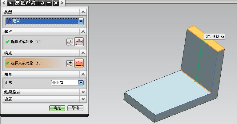

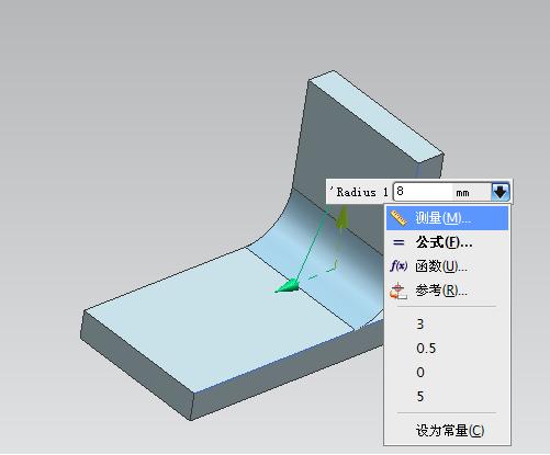

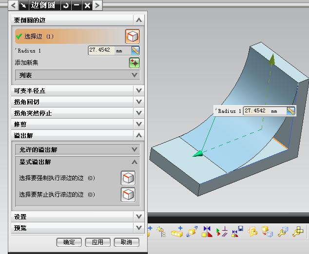

发表于 2009-3-17 00:31:41 | 显示全部楼层 来自: 中国河北沧州
我常用这种方法:
