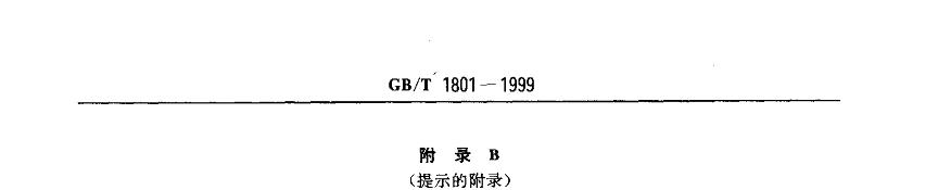

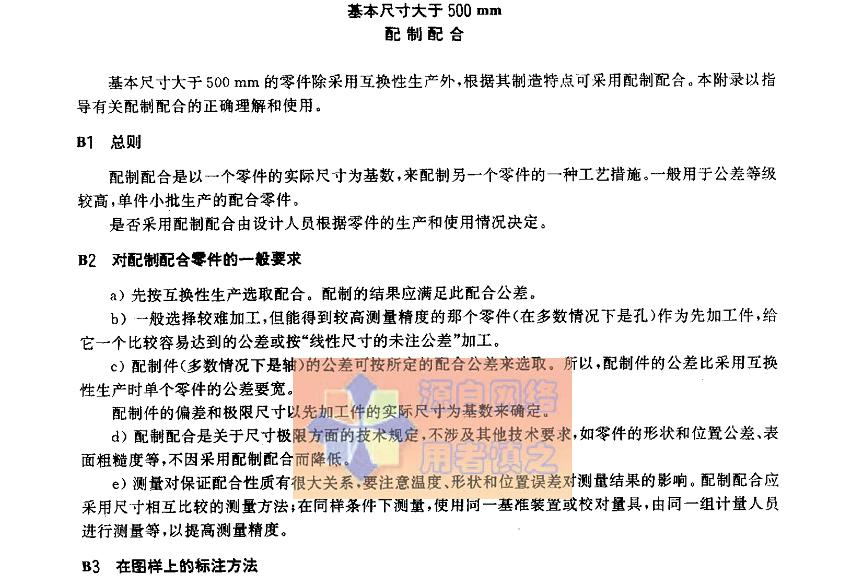

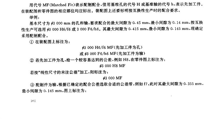

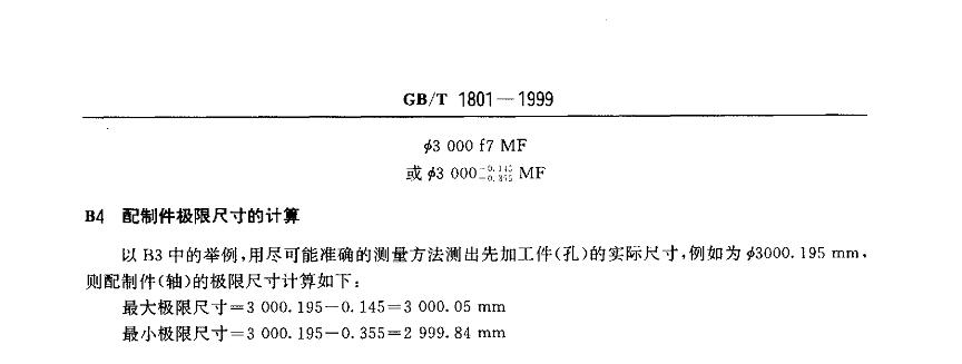

楼主,虽然在GB/T1800.4-1999中没有540的C11公差带,但在GB/T1801-1999 极限与配合 公差带和配合的选择 中有对大500的公差选择有做要求,你可以参考一下GB/T1801附录B部分  ( f6 E& V; g0 ]
下面是我做的几张截图
: `' y  W* \6 \; H/ s* G+ O+ U
+ M# T! c! j1 y. q. T5 t
, w0 g) x8 W% a2 V& b$ P+ |+ I. o' l0 b7 g
4.jpg : d2 e) M0 _7 f9 A" J. t
1.jpg / R$ e" Z3 ]4 n5 d8 C7 d9 e5 n. P
* K, ]2 Q) J) j. S% U+ d 3.jpg 4 h5 _' ]4 y  s- _

发表于 2009-3-16 14:43:13 | 显示全部楼层 来自: 中国陕西西安
500mm以上没有c公差代号,从d开始,建议更改公差代号。
