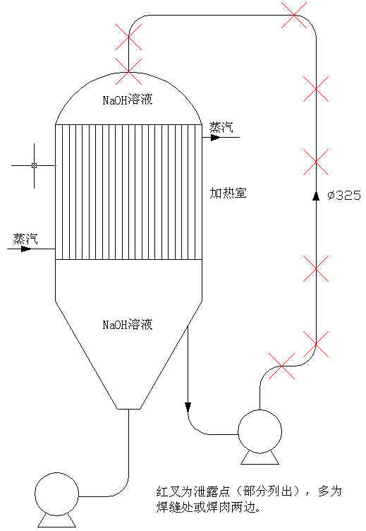

管式降膜蒸发器工作环境:300~350g/l NaOH溶液,温度150°C,压力0.5MPa。蒸发器直径4.2m,加热室直径2.4m,蒸发器高35m。8 @* u9 o$ P3 a) G& ]- D/ L% `
加热室为管束和管束之间的空隙组成,NaOH溶液在管束内流动,蒸汽在管束之间流动,进行热交换。
4 n2 g' q8 U. s1 b图示管道焊缝经常发生泄漏,泄露外观看为一个个点泄露,清理干净焊缝后,发现母材与焊肉结合处有许多沿管子纵向的裂纹。5 j$ K& N1 D. j! j, D3 {) O8 q& E
7 A! }  L; _( J7 q  Q想讨论的是:
) }5 R! v1 n# i9 E1 \* L* q5 V是蒸发器热膨胀引起的应力集中,还是焊接过程造成的应力集中?
发表于 2009-3-16 12:44:26 | 显示全部楼层 来自: 中国江苏常州
加热腐蚀啊
: t" y. S* P* G6 M你用的是什么材料啊
 楼主| 发表于 2009-3-16 16:34:35 | 显示全部楼层 来自: 中国河南焦作
Q235A的管材。

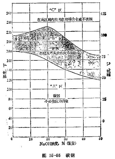

发表于 2009-3-17 11:54:21 | 显示全部楼层 来自: 中国上海
可以参考这篇文章《液化气管线焊缝区开裂泄漏原因分析》0 _; G/ c, b. T) {6 W# ]- b7 f
“对材质标准,无冶金缺陷.对焊缝附近材料进行了取样分析,采用金相检验法检验了试验材料的微观组织及裂纹形态.裂纹起源于管线的内表面热影响区和临近热影响区的母材部位,主裂纹由内壁向外壁扩展,在主裂纹附近有大量的微裂纹.利用扫描电镜和电子探针分析裂纹中的腐蚀产物类型及其分布.研究结果表明,泄漏裂纹出现在焊缝附近,管线开裂是由应力腐蚀引起的,即碱脆所至.应力来源于焊接残余应力,碱洗液NaOH在管线中残存和管线工作温度是产生碱脆的根本原因.防止措施是消除焊接残余应力,减少管线中碱洗液NaOH的残存量,在工艺条件允许时,管线工作温度远离100℃.”

 楼主| 发表于 2009-3-18 08:13:58 | 显示全部楼层 来自: 中国河南焦作
肯定是碱脆,碱脆产生有两个条件,其一是腐蚀介质,其二是应力集中。应力集中是由焊接应力产生为主,还是设备工作的升温或工作介质的温度为主?

发表于 2009-3-18 10:19:10 | 显示全部楼层 来自: 中国山西太原
下图为碳钢在烧碱(NaOH)溶液中的腐蚀速度图,在A区域中,碳钢腐蚀速度低,且不发生碱脆。在B区域中,碳钢腐蚀速度低,但会发生碱脆,焊接或冷作加工后应作消除应力的热处理。在C区域中,碳钢腐蚀速度大,且碱脆性更大,碳钢不易使用。
* [# T1 R/ j# k7 @  w$ |5 e据楼主提供的浓度和温度,都处于C区的高处,是产生了碱脆和腐蚀,在这里不应使用碳钢,应改用奥氏体不锈钢。

 楼主| 发表于 2009-3-18 16:56:42 | 显示全部楼层 来自: 中国河南焦作
因为系统使用液态苛碱,液态苛碱制造中带有CL离子,在其他地方使用/ E0 \; ^) `  v" c: n5 V" X2 {: b1 I- g
奥氏体不锈钢时,也发生过不锈钢点蚀严重。另外造价也是一个重要的因素。
华氏911 + 2 技术讨论
发表于 2009-3-18 17:02:33 | 显示全部楼层 来自: 中国江苏常州
用低碳的奥氏体不锈钢。
