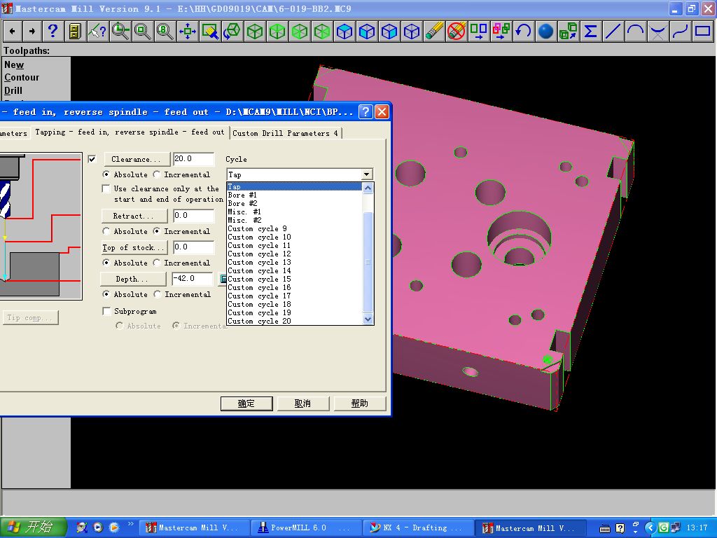

问问有几个会用的,我这样用可以么???
发表于 2009-3-16 14:02:26 | 显示全部楼层 来自: 中国江苏扬州
tap是攻丝,bore是镗孔啊,不要用错了
发表于 2009-3-16 19:03:38 | 显示全部楼层 来自: 中国江苏苏州
你后处理出来看看不就知道了。
 楼主| 发表于 2009-3-17 13:12:32 | 显示全部楼层 来自: 中国广东深圳
原帖由 mubaibyby 于 2009-3-16 14:02 发表 http://www.3dportal.cn/discuz/images/common/back.gif
+ o( b8 a' c9 j) d9 x- Z1 ^, gtap是攻丝,bore是镗孔啊,不要用错了
' y# |$ X% V0 ~6 H! ]3 J; s2 `6 e- `9 ]: T
你也许说的是对的,你试过或用过吗?" J7 F; J  O) _! \# v
7 q) |  @- \9 o! X8 n. o
镗孔动作事,镗到低要停再抬刀再镗,不知道G85是不是这样的动作: F$ I6 V- a0 A7 ^
7 d3 Y1 Z# ^5 A%
& c  |+ T. T8 ~8 ?1 l) E: B$ E+ Z(PROGRAM NAME - TOOLPATH GROUP 1)* V. T7 V) P5 `+ h$ C& \$ h
(DATE=DD-MM-YY - 17-03-09 TIME=HH:MM - 13:07)# `" N' q8 A: A; }
N100G21/ D" Y6 r# `. s
(UNDEFINED TOOL - 1 DIA. OFF. - 1 LEN. - 1 DIA. - 10.)( `  ~. |" ~7 s1 V" g/ L4 m
N102( DIA. - 10. tcr 0.)! u7 k0 q0 U" u5 r
N104G0G17G40G49G80G904 u; _# v8 x# T/ R
N106G91G28Z0G543 W# M) }. A) T5 _% {
N108G0G90G54X0.Y0.S1500M3% x% x  T+ G' h9 q4 H  E+ R7 w$ g
N110G43H1Z20.
4 Q. A0 u0 s# W0 E! M) G( VN112G98G85Z-80.R1.F200.( r& I. K$ s0 p. F( I" p; }) F( `
N114G80
# H5 X1 J- n- RN116M5
$ M& V6 r% K! U& j2 Y& j; ]/ eN118G91G28Z0.* t( W, Y" u4 k( |8 g
N120G90 G00 G54 X0. Y0.
& F8 u# X( _+ z$ x2 a# rN122M30
$ s4 r% s2 D: S0 ~: w%6 J, o/ [+ ^) c& `/ O
/ Q! h6 e: @" p9 W% B6 @; p
欢迎讨论
 楼主| 发表于 2009-3-17 13:13:42 | 显示全部楼层 来自: 中国广东深圳
回复 3# pengxiangxu 的帖子
不要光会说,镗孔代码是多少???
发表于 2009-3-18 00:36:54 | 显示全部楼层 来自: 中国湖北襄阳
G85是反镗加工,但镗到孔底不停直接镗上来
发表于 2009-3-18 05:52:02 | 显示全部楼层 来自: 中国山东青岛
精镗用G76加偏移量
发表于 2009-3-18 09:50:09 | 显示全部楼层 来自: 中国浙江嘉兴
G85的用途如六楼所说的
 楼主| 发表于 2009-3-18 12:55:12 | 显示全部楼层 来自: 中国广东深圳
我现在用的是G86,镗到底停再抬刀,方法就用攻牙功能
& Y% {5 c+ A: k7 b
% K5 b2 `, G) ~% L3 y%
" d0 n+ T/ {- X) V8 T(PROGRAM NAME - BP-406)" }% w; L4 ]* ^5 z7 w1 Q) u  R* D
(DATE=DD-MM-YY - 16-03-09 TIME=HH:MM - 13:01)
4 z! V% A) U; A5 F" XN100G21
8 C* X. r. E' z0 D(TOOL - 4 DIA. OFF. - 4 LEN. - 4 DIA. - 16.), C: W- N" x! {  z
N102( DIA. - 16. tcr 0.)
% z. C; V" o0 ~8 P4 T4 nN104G0G17G40G49G80G90/ Q/ q  I2 f$ }% i* w
N106G91G28Z0G54
2 d# b' y- M) ZN108G0G90G54X-103.2Y0.S300M31 u" ~+ {3 C: R/ b% ?3 ]
N110G43H4Z20.
! X) H; V/ _$ l- T6 D0 m0 kN112G98G84Z-42.R0.F100.       (把G84改为G86)+ t: n! y6 `- r
N114X103.24 G  k! L2 b  s1 g, @1 [
N116G806 E+ x6 r* P" d5 S: H/ w6 S3 {, n
N118M5
$ ]% E! L8 u. }6 Y* y7 lN120G91G28Z0.) j# |/ Y# z+ c& Q2 J
N122G90 G00 G54 X0. Y0.2 P$ L7 n' h8 i6 Y) s+ i  h
N124M30
6 y3 s# u% S. r- t%
2 M' L; }# {1 S7 C4 ]4 S- U3 U4 ?! r! i" J0 ^: r) s: W
谢谢大家评论
发表于 2009-3-18 13:44:02 | 显示全部楼层 来自: 中国江苏扬州
给楼主一个精镗例子吧- Z/ E5 W* ^1 O6 p) ~
2 P; j7 \* z" r1 mN104G0G17G40G49G80G90
$ Z0 B4 j( {+ y2 j% q3 k6 z1 J& ^N106G91G28Z0G54
# a5 Q2 Z6 {2 R$ QN108G0G90G54X-103.2Y0.S300M3
) V7 I: e. `( a. R% e. a& d, V; Q9 h4 KN110G43H4Z20.3 q1 n; l7 Q" c5 I7 G6 d1 B
N112G98G76Z-42.R0.P200F100.     8 q9 ]  ~! L% I: [: R* A
N114X103.2
+ v  r! N  |" C# ^- ^+ \N116G803 O) ^. G; j5 t2 z
N118M5
1 i' v5 P% n8 v1 Y/ W1 G; e8 iN120G91G28Z0.
3 g4 W4 f( Y/ P( NN122G90 G00 G54 X0. Y0., ^! ]' B- w# s- }
N124M30
3 H7 t' x- I& y  h4 Z%
6 o, f" A& j: f9 vP200为刀具定向后的让刀量为0.2

发表于 2009-4-16 10:29:37 | 显示全部楼层 来自: 中国广东东莞
我的试试呢这个程序
* Z4 T9 _* u! j6 [# ?8 X+ e- RN104G0G17G40G49G80G90% D4 u- ?0 b# y; N
N106G91G28Z0G54
! I! M# i4 z! ?/ Q1 L2 ]N108G0G90G54X-103.2Y0.S300M3
; [+ t* i- R1 @7 iN110G43H4Z20.
9 C2 k' y( P4 I: r) r9 ZN112G98G76Z-42.R0.P200F100.
8 h, s! f  Y9 n8 @, B4 EN114X103.20 U2 @$ }# \$ W- F& V! Q
N116G80" G1 G) F, E4 k3 X, [! @
N118M52 k2 b* Y" k$ a* u: N9 k
N120G91G28Z0.& C. q/ d0 `* E
; C4 f3 w' H3 e! NN124M30; Y0 x) Z3 o0 a2 f
%! M- a* b0 O* ?' G; Y5 g4 k% m5 Y9 }
P200为刀具定向后的让刀量为0.2
