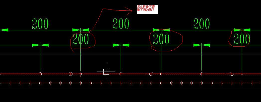

发表于 2009-3-16 13:37:49 | 显示全部楼层 |阅读模式 来自: 中国北京
我想的是让标注线在经过数字的时候,自动隐藏起来,!!!
1 n* i; {( Q% F1 X; Z. f) d6 |: b% P1 K/ x% A' Q
[ 本帖最后由 bj999999999 于 2009-3-16 14:22 编辑 ]
发表于 2009-3-16 13:44:55 | 显示全部楼层 来自: 中国上海
把尺寸界线的起点向上挪挪啊,数字下面的部分需要的话可以画条直线.

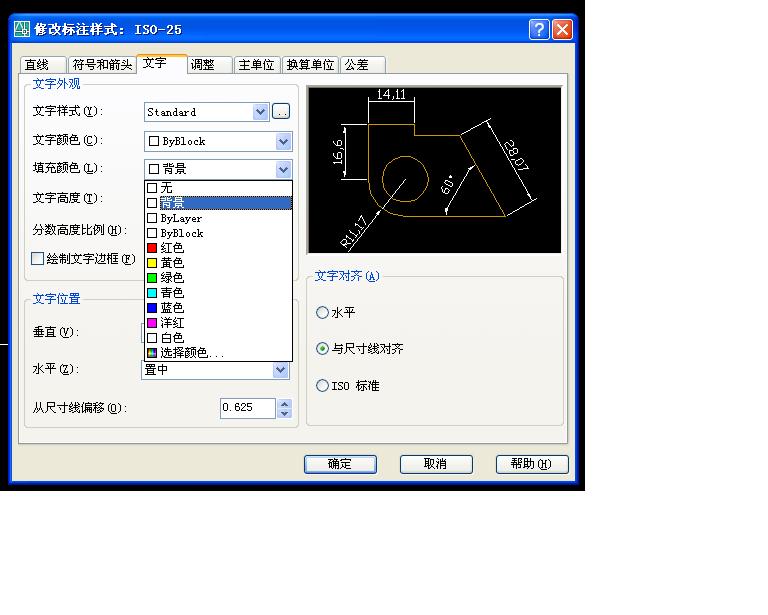

发表于 2009-3-16 14:07:13 | 显示全部楼层 来自: 中国广东汕头
这样
2005llnn + 5 应助
 楼主| 发表于 2009-3-16 14:22:36 | 显示全部楼层 来自: 中国北京
谢谢了,3#的方法是可行的,谢谢了
发表于 2009-3-16 14:57:08 | 显示全部楼层 来自: 中国上海
3楼的办法是CAD2007以后才有的功能,CAD2004以前的版本是没有的.
2005llnn + 3 应助
发表于 2009-3-16 19:06:30 | 显示全部楼层 来自: 中国广东汕头
原帖由 qiyang0925 于 2009-3-16 14:57 发表 http://www.3dportal.cn/discuz/images/common/back.gif
0 c6 N% j- E  D! J- C4 |) n3楼的办法是CAD2007以后才有的功能,CAD2004以前的版本是没有的.
' ~/ A8 z6 P8 h* j2 U% i/ |
0 m2 K/ y3 ]# Z3 k" \3 ^" w
不用那么高,06的就有。
发表于 2009-3-16 19:19:13 | 显示全部楼层 来自: 中国辽宁鞍山
背景表示文字范围用背景色遮盖?
发表于 2009-3-19 09:09:55 | 显示全部楼层 来自: 中国江苏常州
3楼的方法不错,可行
