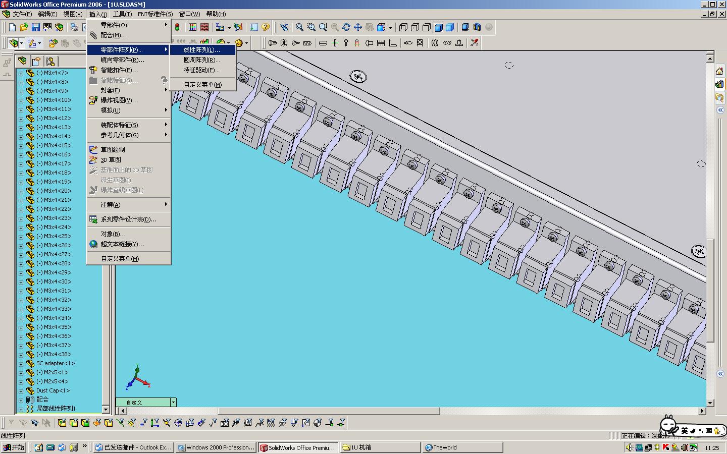

发表于 2009-7-24 11:28:55 | 显示全部楼层 来自: 中国上海
装配体的时候,可以阵列零件的,不过命令按钮中没有而已,要在菜单中选择的.: e$ [; _% Z: ?3 k
