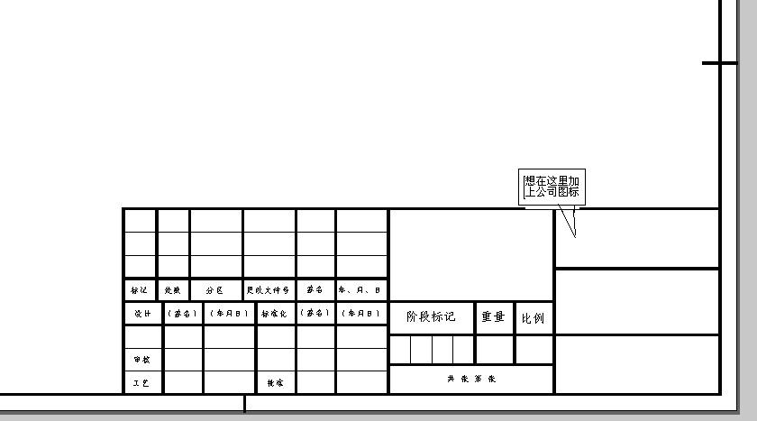

做工程图时,想把公司的图标嵌进里面去,但是试了好久,就是弄不进去

直接把图片放到单位名称的位置如何?

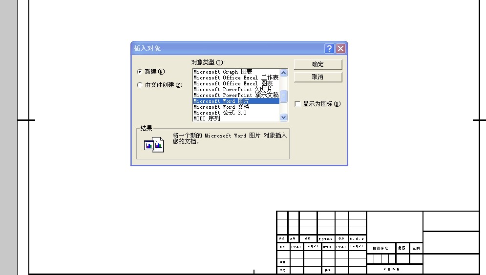

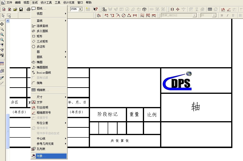

工具栏——生成——对象——W0rd图片,在word中插入图片后保存即可

非常感谢11楼和各位的无私帮助
