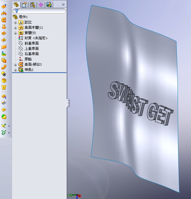

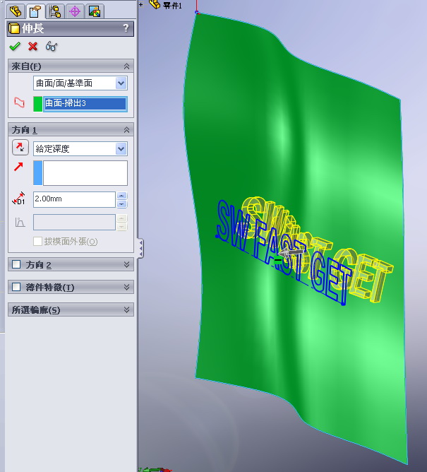

发表于 2009-3-16 18:04:25 | 显示全部楼层 来自: 中国台湾
用拉伸特征中的曲面偏移

发表于 2009-3-16 22:46:10 | 显示全部楼层 来自: 中国广东广州
原帖由 danilso 于 2009-3-16 18:04 发表 http://www.3dportal.cn/discuz/images/common/back.gif& l% q. g: w% O' Y/ m- _( q
用拉伸特征中的曲面偏移
  a5 ]) Z1 G1 s) k% w3 O- u' q1216137
, p9 R+ A: R: v1216138
3 U7 f. e4 P* S& ~  R大师!我怎么不能在扫描的曲面拉伸?

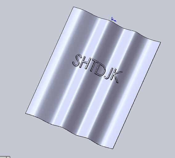

发表于 2009-3-16 23:36:14 | 显示全部楼层 来自: 中国重庆
原帖由 xuxinzhi2006 于 2009-3-16 21:42 发表 http://www.3dportal.cn/discuz/images/common/back.gif
& o* D; T/ ^8 q" q2 J! P* b# J. Z我想请7楼的朋友发一个源文件,因为我也碰过在扫描面上是不可能包覆文字等的。谢谢!
1 W  N3 E! X+ J/ ?8 U$ `; V9 Z" H我做了一个不知是否正确。本想把源文件传上,但不能上传附件。
" ?  G2 j: d! d- P6 |& e. W: S3 \ 1.JPG
temp.rar
344.69 KB, 下载次数: 78
源文件

发表于 2010-12-10 19:07:23 | 显示全部楼层 来自: 中国江苏苏州
好像字体不能太小,大点才能用偏移拉伸才能生成
发表于 2010-12-10 20:23:01 | 显示全部楼层 来自: 中国江苏南通
也可以使用曲面投影,天花板大师使用的是“到面的距离”,其实拉伸特征里有许多选项很是方便。
