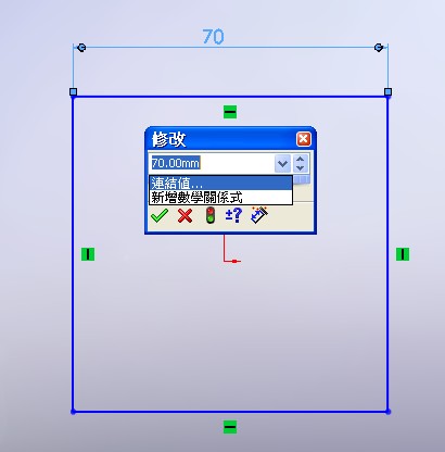

发表于 2009-3-16 15:53:39 | 显示全部楼层 来自: 中国广东深圳
在草圖中標注尺寸時,頂尺寸右邊的下拉框,從中選擇鏈接值.4 w; A9 |5 z0 J7 n) F& d
" D5 T! d8 H  \  u+ e2 D
2 V. C& |, C) X  K8 w具體操作建議你看看幫助文件中的相關內容:. R. q+ @# ]# x
零件-> 控制零件-> 共用值->鏈接尺寸值
