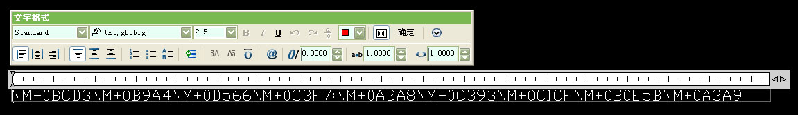

一张图纸经过转换后,文字都变成类似"\M+0BCD3\M+0B9A4\M+0D566\M+0C3F7:\M+0A3A8\M+0C393\M+0C1CF\M+0B0E5B\M+0A3A9"这样的形式。
0 [$ M# J* {* B/ I; _) N这是怎么回事,如何可以将其转换成为可以修改的文字?

发表于 2009-3-16 21:48:54 | 显示全部楼层 来自: 中国山东烟台
我创建了一个文字,然后将你的文字输入
# B. \* f, |4 ?; [/ w" R 3-16-1.jpg & Q- B( ^! c* r" E0 G+ ~1 L
确定后就变成了
' g# ?$ g" i  k; p: F 3-16-2.jpg , I  Q! y# ?9 \) z% y% w/ n
估计是在转换过程中对文字加入了控制符号,你重新编辑一下文字试试。3 x0 }# W7 ~% G1 b  ?

 楼主| 发表于 2009-3-17 14:31:17 | 显示全部楼层 来自: 中国上海
应该是高版本转低版本出现的问题,没有转化时就没有出现问题。
, F( ~6 K/ ]- S$ ?8 o4楼的说得很正确,没有转化的图纸中出现的就是这么几个文字。4 c' ~2 y7 ^" ?3 j) E# t0 j. i
顺便问下大家,如何才能实现直径符号和汉字的共存。
& ^6 q5 y# y  S* W1 |$ A目前的图纸中,为实现直径符号我需要换成英文字体格式,为实现汉字,我需要换成汉字字体格式。
5 ]; V# ^. H9 c6 O9 I, \, s不知道如何可以用一种字体就能实现直径符号和汉字的共存?

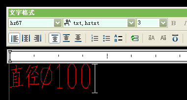

原帖由 andraw 于 2009-3-17 14:31 发表 http://www.3dportal.cn/discuz/images/common/back.gif( l1 I2 |5 ^- M! Z
4 g7 |! K0 c# s" B4 X& y, _* e不知道如何可以用一种字体就能实现直径符号和汉字的共存?
) G( `- l* v! D1 R6 a4 }- U我用的是字体HZTXT.SHX,可以达到你的要求。
