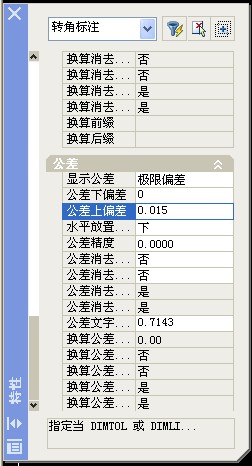

各位大侠:1 D/ F% f+ p9 ^  z) v* Z* C
        CAD2009的公差标准怎么进行,之前版本里直接在文字T里就有 a^b 就好,现在没有了,请问如何标注公差?
/ E; x; \" i/ x3 B+ o+ Z谢谢了
发表于 2009-3-16 16:30:26 | 显示全部楼层 来自: 中国上海
公差可以在标注属性里修改啊,当然你也可以在标注样式里修改,不过一种标注样式只能表示一种公差,那标注样式就太多了.
发表于 2009-3-16 17:53:23 | 显示全部楼层 来自: 中国江苏苏州
2009里有啊。试试ED编辑。
 楼主| 发表于 2009-3-16 20:45:50 | 显示全部楼层 来自: 中国江苏泰州
我知道了,我将09的界面变更为cad经典模式就好了,在原始界面模式下用ED命令也找不到 a/b的按钮,谢谢大家的点拨
发表于 2009-3-16 22:20:55 | 显示全部楼层 来自: 中国四川绵阳
2009里有啊。
发表于 2009-3-21 22:02:24 | 显示全部楼层 来自: 中国辽宁鞍山
我有办法
/ D" k/ P: \. ?6 L4 f+ C在“指定尺寸线位置或.........."时打"t"回车2 E  u% ~+ B" j) D! w
输入"<>\H0.7X;\S+0.1^-0.2"
/ C3 W( m$ G2 a5 \. E5 F: G3 X3 t6 a看看会出什么
4 F2 m7 e, |+ a2 Q3 f  x6 e9 F- N8 Emechanical里更简单,在对话框里直接填上就行了
