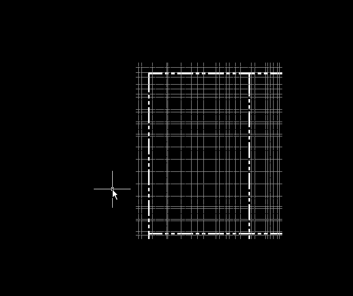

请高手指点,如何只显示图块的一部分? 如所附图
Drawing.dwg
103.11 KB, 下载次数: 25

楼主的意思是:看下面的动画演示就知道了

发表于 2009-3-17 18:30:39 | 显示全部楼层 来自: 中国
XCLIP命令
# u& d& y: K# ~; t! I7 I' q8 s“修改”菜单>裁剪>外部参照
 楼主| 发表于 2009-3-19 16:35:48 | 显示全部楼层 来自: 新加坡
回复 7# woaishuijia 的帖子
非常感谢7楼,学无止境。
