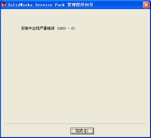

我是XP系统,SW2009SP0.0安装成功后,下载到SP2.1进行升级出现如下错误提示:
7 x: Z  B& T/ n" T% ] 安装错误.jpg 5 I) W' @5 m* }7 Z9 U1 C9 P
- c, E# Z& F: ]7 _7 i恳请高手指点一二。
: a5 }. v. V- b/ D7 _. @" f亟待!!!!6 k1 ^; z* t8 h0 V7 q4 e

发表于 2009-3-16 18:04:48 | 显示全部楼层 来自: 中国广东中山
升级时需要用虚拟光驱载入原SW2009主程序的镜像文件。

发表于 2009-3-16 20:32:36 | 显示全部楼层 来自: 中国河南新乡
把其中有一个VSTA的程序安装上之后再升级试试!

 楼主| 发表于 2009-3-17 09:06:35 | 显示全部楼层 来自: 中国北京
原帖由 chenjun521208 于 2009-3-16 20:32 发表 http://www.3dportal.cn/discuz/images/common/back.gif
+ U! Q3 M4 x+ C9 R- P把其中有一个VSTA的程序安装上之后再升级试试!
6 |0 t/ p8 X  }! N" h5 t! s7 J8 I; j
在您的指导下已成功升级,不胜感谢!!3 R. K' @( @7 T! C' Z

发表于 2009-3-18 15:25:16 | 显示全部楼层 来自: 中国广东广州
我的也是XP系统,安装补丁时载入虚拟光驱载入原SW2009 SP0.0主程序的镜像文件就OK了。
