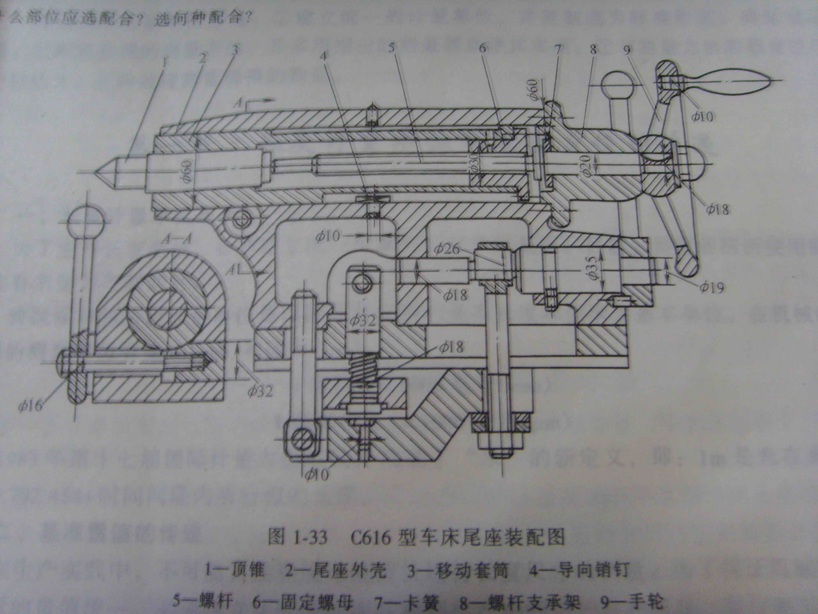

尾座的工作原理,谢谢!

你累了有个人扶下会好些
* o+ k, O- U  N! ~) Q5 z车床就要有个尾座来扶一下就可以切得长些

套筒处一般采用H6/g5配合,工艺上一般孔定做铰刀,套筒配磨,留0.015左右间隙(60外圆)

本帖最后由 asdolmlm 于 2010-2-23 22:23 编辑 8 i% X( o4 {$ {3 c/ g. v2 P2 M/ w
# }5 u, T8 h9 G+ V" F$ G0 N' o车床尾座工作原理如下:向后推动快速紧固手柄,通过偏心轴及拉杆,可将尾座体夹紧在床身导轨上,拧紧螺母,可将尾座夹紧更可靠。尾座套筒由平键导向,摇动手轮,可使尾座套筒纵向移动,从而带动项尖前后运动,实现工件的顶紧和松开。
