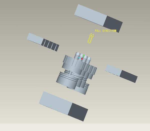

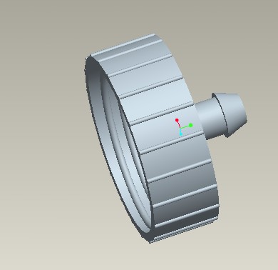

现在在设计一个盖子,里边有内螺纹,外边还有个凸头,而且尺寸比较小。如果弄一模多腔的话,不利于开模,而且还的增加自动脱螺纹机构,不知道怎么办才好。而我是这样分型的如图中,觉得特别难看,而且再加滑块的时候也不好加,谁有更好的办法啊,大家谁有这方面的经验啊,帮帮小弟吧。不盛感激!谢谢!

恩,我觉得楼主的这个方案已经是可行的了,我觉得我自己的方案也不会比你这好多少

 楼主| 发表于 2009-5-4 18:44:06 | 显示全部楼层 来自: 中国陕西西安
谢谢,我就准备这样做了,也准备用强制脱螺纹了!!
